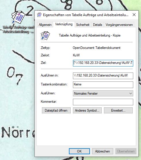

Ich habe folgendes gemacht:
Auf allen Rechnern die Zugriff auf die Tabelle haben sollen, liegt jetzt eine Verknüpfung auf dem Desktop, die auf die Datei auf dem NAS verweist.
Auf dem Rechner auf dem das Dokument nur angezeigt werden soll liegt die selbe Verknüpfung.

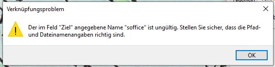

Diese wollte ich jetzt mit dem Befehl : "soffice --view" starten. Im Eigenschaftenfenster der Verknüpfung steht unter Ziel: "\\192.168.20.33\Datensicherung\KuW\Tabelle Aufträge und Arbeitseinteilung_v10_23_1.ods" (Anführungsstriche inbegriffen)
Diesen Eintrag habe ich folgendermaßen verändert: soffice --view "\\192.168.20.33\Datensicherung\KuW\Tabelle Aufträge und Arbeitseinteilung_v10_23_1.ods"
Darauf hin bekomme ich die Fehlermeldung: Der im Feld "Ziel" angegebene Name "soffice" ist ungültig. Stellen Sie sicher, dass die Pfad- und Dateinamenangaben richtig sind.
Ist das vom Ansatz her richtig, oder mach ich grade etwas vollkommen falsch?

Re: Lese-/Schreibrechte - Tabelle freigeben
das ist nur ein Datei-link … versuch mal stattdessen einen Program-starter anzulegen, im Zeifelsfalle einschliesslich kompletter Pfad zur soffice.exe
(tut mir leid, mit den kruden Details von Windows kenne ich mich nicht aus)
