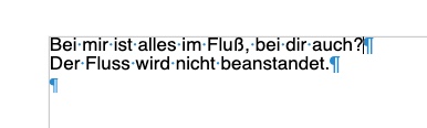

Hallo.
Warum erzeugen Subjektive in der alten Rechtschreibung keine Rechtschreibhinweise und lassen sich auch durch den Mnüpunkt Extras->Rechtschreibung nicht auffinden, z.B. "Fluß"
Version 7.6.2.1 OSX
Installiert ist langpack_de sowie dict-de-de-frami-2017-01-12
(und die standard Wörterbücher nach Installation)
Muss ich da noch was gesondert aktivieren?
VIelen Dank für jede Hilfe
Version 7.6.2.1 OSX

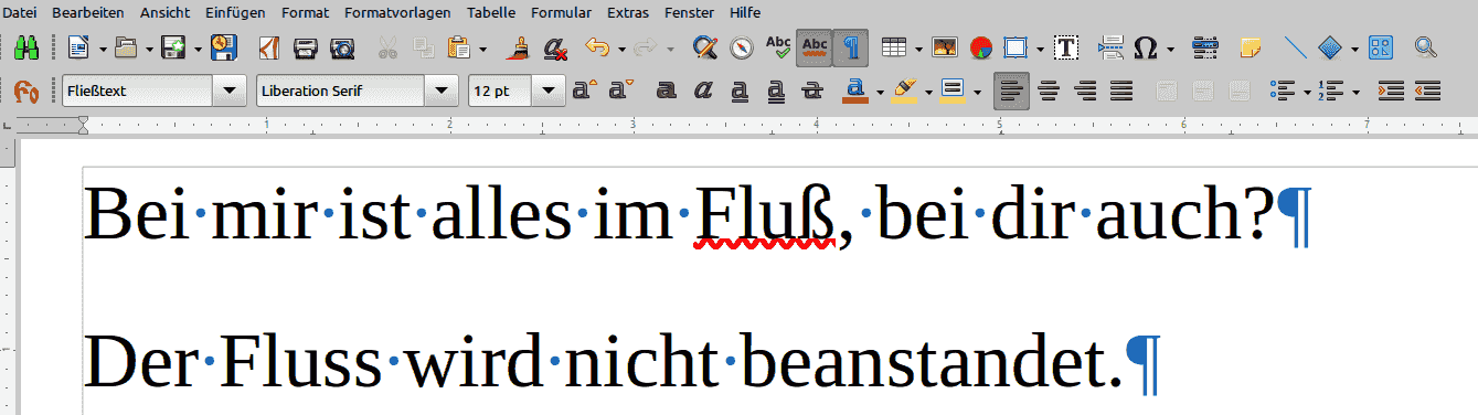

Bei mir wird das Wort Fluß als falsch gekennzeichnet (rote Unterringelung), das Wort Fluss dagegen wird nicht beanstandet.dagobertdirk hat geschrieben: ↑Sa 11. Nov 2023, 17:29Warum erzeugen Subjektive in der alten Rechtschreibung keine Rechtschreibhinweise
Bin auf Linux unterwegs:
Version: 7.6.2.1 (X86_64) / LibreOffice Community
Build ID: 60(Build:1)
CPU threads: 4; OS: Linux 5.15; UI render: default; VCL: gtk3
Ubuntu package version: 4:7.6.2~rc1-0ubuntu0.22.04.1~lo1

dagobertdirk
- Beiträge: 5
- Registriert: Sa 11. Nov 2023, 17:20
Re: In neue Rechtschreibung umwandeln
Ja, die Einstellungen sehen bei mir gleich aus. Nur eben dass die Rechtschreibkorrektur nicht Funktioniert. Auch nicht ,wenn ich diese manuell starte.

Aber die Sprache in der Statusleiste ist schon auf Deutsch (Deutschland) eingestellt? Und andere Fehler werden schon erkannt?
dagobertdirk
- Beiträge: 5
Ja
- Bildschirmfoto 2023-11-11 um 22.15.30.jpg (12.85 KiB) 4952 mal betrachtet
