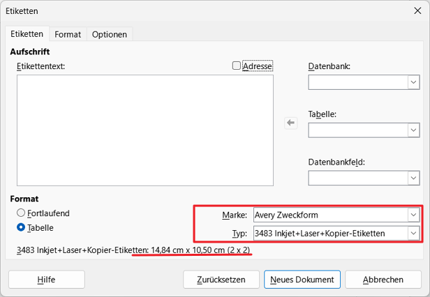

Lösungsvorschlag für Writer:
Etiketten (Datei → Neu → Etiketten).

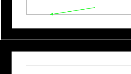

Und wie kriege ich den feinen grauen Strich da heraus?

Bei mir gibt es keinen solchen Strich. Oder meinst du den Spalt zwischen den Rahmenbegrenzungen? Den hatte ich bewußt gelassen zum Schneiden. Wenn du den wegzaubern willst, dann verschiebe oder vergrößere die Rahmen oder verstärke die Ramenrandlinie.Und wie kriege ich den feinen grauen Strich da heraus?

Mit grauem Strich meinte ich das hier:
(Aber es ist wohl nur eine Hilfslinie, die nicht im Druck erscheint)

Das ist die optische Textbegrenzung, die kannst du auch abschalten (Ansicht → Textbegrenzungen).

Nur noch die Ränder einstellen und das war es.
Und das Beste daran ist, die musst du nicht einmal selber erstellen, denn die Vorlage gibt es fix und fertig.
