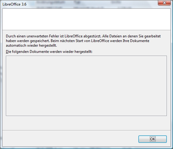

Habe eine sehr simple Tabelle für Preisvergleiche erstellt, in der der jeweils günstigste Preis grün hinterlegt werden soll; Formel: WENN(C2=KKLEINSTE(C2:E2;1)).
Danach ist die Tabelle mit LibreOffice nicht mehr zu öffnen (Meldung: Durch einen unerwarteten Fehler ist LibreOffice abgestürzt.) Wiederherzustellende Dokumente werden jedoch nicht angezeigt.

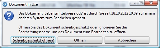

Mit OpenOffice lässt sich die Tabelle jedoch immer noch öffnen, wenn auch erst über diese Frage:

Die Tabelle selbst befindet sich im Anhang und ist mit Sicherheit auf keinem anderen System zur Bearbeitung gesperrt.

Zur Dateisperrung:
Du hast im selben Verzeichnis eine sogenannte Lockdatei mit der Eingangsbezeichnung .~lock. und der Endung # ansonsten ist der Dateiname gleich. Lösche die Lockdatei dann hast Du wieder vollen Zugriff.

Tschulligung, habe geglaubt, dass die Versionsangabe in der Fehlermeldung (Bild) ausreichen würde.
Aber hier die komplette Angabe: Version 3.6.2.2 (Build ID: da8c1e6) und Windows VISTA mit allen Updates.
Hinsichtlich der .~lock.-Datei habe ich schon seinerzeit sichergestellt, dass da keine mehr ist. Die Original-Datei ließ sich dennoch nicht öffnen. Das war ja das verwunderliche.
Ich habe die Datei sogar auf einen leeren Stick kopiert, dort den Namen geändert und sie wieder in einen anderen Ordner auf die HD kopiert; es half alles nicht. LibreOffice brachte noch immer die ominöse Fehlermeldung.
