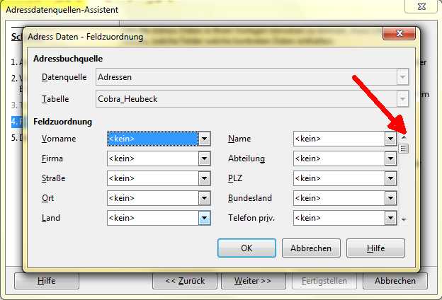

bei der Feldzuordnung ist bei Version 4.4.5.2 u. 5.0.1.1 (meine letzte Version auf PC 4.3.2 geht noch) der Rollbalken für die Feldauswahl verschwunden. Kann man die weiteren Felder anderst erreichen ?
Besten Dank für entsprechende Infos

Hallo nikki,
vielen dank für die Bearbeitung.
Anbei gewünschte Beschreibung.
An der Grafikkarte kanns nicht liegen. 2 andere Rechner funktionieren auch nicht.
Irgendwo in 4.3.x ist das teil verschwunden. Habe nur die 4.3.2 und dann wieder 4.4.5 dort ists schon weg.
im Assistent für Adressdatenquelle
einbinden Tabellendokument (xls) Wenn du einen link hast für alte versionen kann ich das genau analysieren.
Besten Dank im voraus

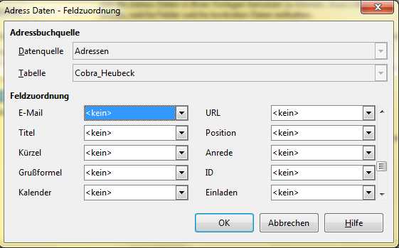

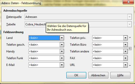

Hab mal alle felder abgelichtet:
mfg
heubeck
java ist OK.
Bei der alten version kontest du alle 16 felder zuordnen, weil diese unterschiedlich in der Anwendung benutz werden. du kannst wenn ich das richtig sehe, die 16 felder in nur 10 masken eintragen.
z. b. Position; wo ist feld für Position.
In der 4.3.7.2 kannst du die 16 elemente aus der .ods in 31 DB felder zuordnen. Kann nur 3 dateien anhängen es wären 4.
mfg
heubeck
- Rollbalken 3.jpg (22.53 KiB) 6319 mal betrachtet
- Rollbalken 2.jpg (24.12 KiB) 6319 mal betrachtet
- Rollbalken 1.jpg (22.41 KiB) 6319 mal betrachtet
