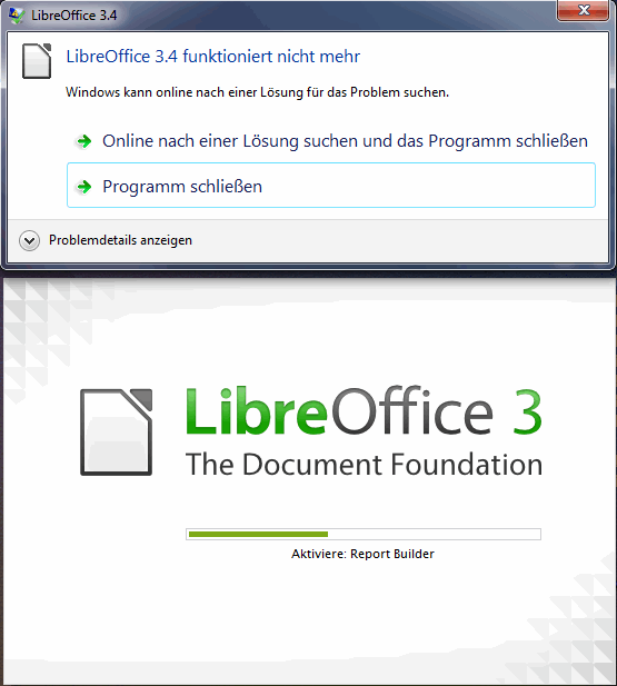

habe LO 3.4.4 über 3.4.3 drüberinstalliert und die Inst-Routine lief fehlerfrei durch. Beim Start von LO aber bekomme ich folgende Fehlermeldung (s. Anhang). Es half auch nichts, LO komplett zu deinstallieren und dann LO frisch zu installieren, die Fehlermeldung bleibt.

BS ist Windows 7 64bit.

dazu würde mir einfallen:
- in der Fehlermeldung auf "Online nach einer Lösung suchen" klicken
- Problemdetails anzeigen – vielleicht kann man dann sehen, woran es liegt
- Da die Meldung beim aktivieren des Reportbulders erscheint,
nicht Standardinstallation wählen, sondern benutzerdefiniert installieren
und den Reportbuilder abwählen.
Bei der Gelegenheit kannst du auch alle anderen Erweiterungen abwählen,
die du nicht benutzen willst.

LO 3.4.4 läuft problemlos auch mit Oracle Report Builder 1.2.1.

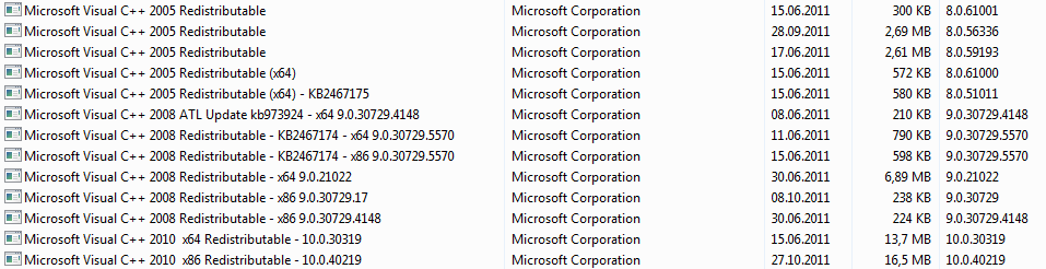

es hat anscheinend etwas mit Visual C++ 2008 zu tun, welches ja auch mitinstalliert wird. Wenn ich das Visual C++ 2008 der entsprechenden Versionsnummer (9.0.30729.6161) deinstalliere, bekomme ich beim nächsten Start Probleme mit dem nächsten VC++ (9.0.30729.5570). Ich hab ziemlich viele von diesen VC++en installiert.
Edit: Wenn ich den Report Builder deinstalliere, dann macht eine andere Erweiterung Schwierigkeiten, immer in Verbindung mit VC++. Jetzt hab ich alle Erweiterungen deaktiviert bis auf PDF-Import und jetzt läßt sich LO 3.4.4. endlich starten. Naja...
