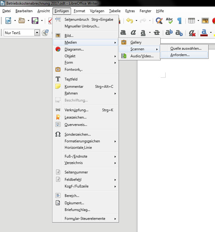

nach langer Zeit wollte ich mal wieder ein Scan einfügen in ein Dokument und mußte feststellen das bei klick nichts passiert ?
Anleitung
https://help.libreoffice.org/Writer/Ins ... d_Image/de
so habe ich den Klick gemacht
selbst wen ncih "Quelle auswählen ..." anklicke passiert nichts.
Scanner bzw Multi Drucker ist ein HP Phorosmart 55510 und Windows 7.
geändert was die Scanner funktion betrifft habe ich nichts.
wie kann ich denn jetzt Scannen in Libre Office ?
