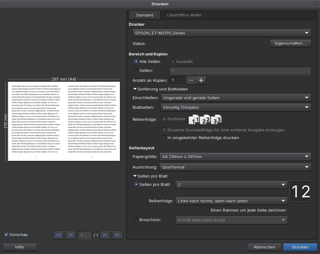

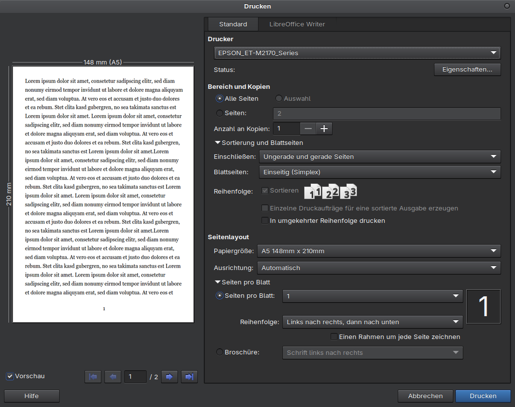

#1 das sind die Voreinstellungen, Papiergröße: DIN A5, Hochformat, ein Seite pro Blatt
#2 das ist das, was ich gerne hätte, Papiergröße: DIN A4, Querformat, zwei Seiten pro Blatt

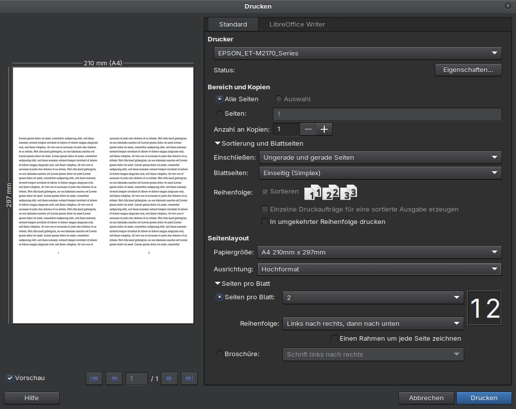

#3 das ist das, was aus dem Drucker raus kommt: DIN A4, Hochformat, zwei Seiten pro Blatt.

auf Screenshot #3.png wird beim Seitenlayout:Ausrichtung "Hochformat" angegeben. Dumme Frage: Lässt sich das manuell nicht ändern?
Ansonsten würde ich dir empfehlen, den Fehler im Bugzilla zu melden oder dich einer dortigen Bugmeldung anzuschließen, falls hier schon etwas exisistiert.

Für den Screenshot habe ich das so eingestellt, um zu veranschaulichen, wie es aus dem Drucker heraus kommt.miesepeter hat geschrieben: ↑Di 15. Sep 2026, 08:46Hallo,
Ciao und viel Erfolg!
In den Durckereinstellungen wird ja alles korrekt angezeigt.
