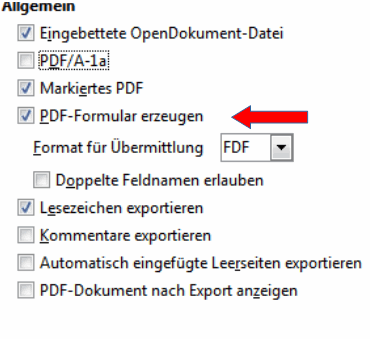

Beitrag von pmoegenb » Do 16. Jan 2014, 09:08
phreak1n hat geschrieben:Falls jemand das gleiche Problem hat, ich habe mir jetzt einen PDF-Drucker nachinstalliert (cups-pdf). Damit kann man dann wieder PDF`s über den Drucken-Dialog erstellen. Nur muss man darauf verzichten weiterhin in den PDF`s die Formularfelder beschreiben zu können.
Da hast Du wohl etwas missverstanden. Natürlich kann man mit LibO einfache PDF-Formulare erstellen, nur muss man dafür die Funktion Exportieren als PDF statt Direktes Exportieren PDF verwenden.
2014-01-16 09_06_46-Unbenannt 1 - LibreOffice Writer.gif (22.67 KiB) 6492 mal betrachtet
