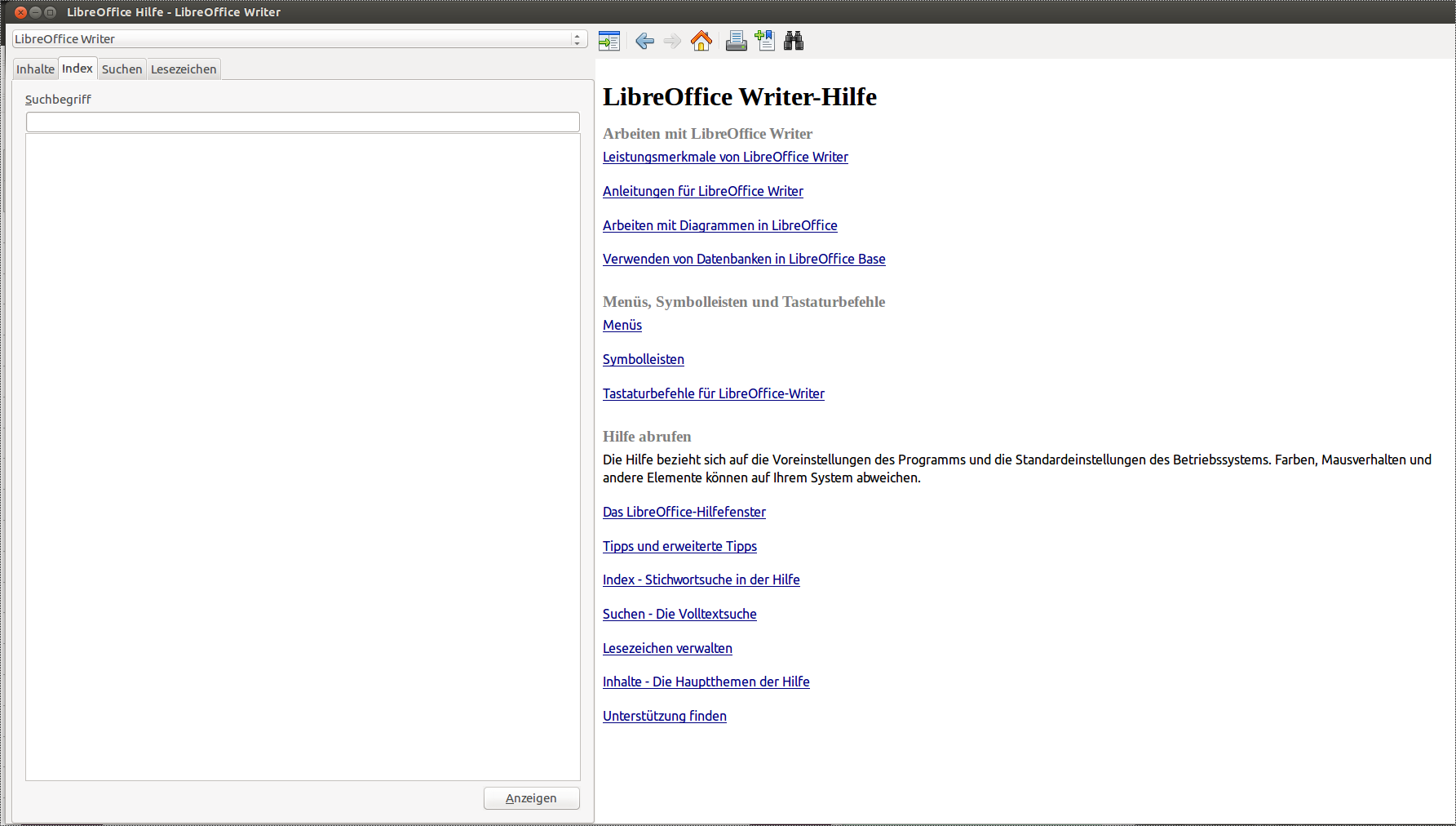

Beitrag von Dan-cer » Mo 24. Mär 2014, 12:14
Hallo! Ich habe in ubuntu 13.04 die aktuellere Version 4.2.1.1 installiert, entsprechend den Anweisungen. Jetzt habe ich festgestellt, daß das Paket für "Hilfe" nicht richtig installiert wurde. Es wird kein Menü, kein Index angezeigt und es läßt sich nichts suchen. (siehe angefügtes Bild)
Installiert hab ich das Paket libobasis4.2-de-help_4.2.1.1-1_amd64.deb per Konsole mit
sudo dpkg -i *.deb
In Synaptic Paketverwaltung wird das Hilfe-Paket dieser Version als installiert angezeigt.
Wie kann ich das beheben? Ist es eher ein Thread für das Ubuntuusers - Forum?
Vielen Dank für Eure Hilfe!

Aber ich hab mal das aktuelle deinstalliert und mit Softwarecenter neu installiert. Dabei kam folgende Warnung:
Lintian check results for /home/rainer/Temp/LibreOffice_4.2.1.1_Linux_x86-64_deb_helppack_de/DEBS/libobasis4.2-de-help_4.2.1.1-1_amd64.deb:
E: libobasis4.2-de-help: control-file-has-bad-permissions conffiles 0664 != 0644
E: libobasis4.2-de-help: maintainer-address-missing The Document Foundation

Ich hab jetzt mal die 4.2.1.1-Version deinstalliert und durch die aktuellere ersetzt. Das Problem bleibt dasselbe. Es betrifft jedoch im wesentlichen nur die linke Menü-Spalte (Navigationsbereich). Es fehlt also im Grunde die Übersicht und das Inhaltsverzeichnis incl. die Suchfunktion darüber.
Vielleicht ist das ja auch ein Problem der Ubuntu-Version.
Also - wie schon gesagt - warte ich mal die 14.04 ab.
Edit: Ich hab - vorab - 14.04 installiert. Hier ist es dasselbe. Kann es auch sein, daß es kein LO-Problem ist, sondern ein Fenstermanager-Problem von Unity (ubuntu)?

Gelöst!
Hab mich als Gast angemeldet. Dort war die Hilfe fehlerfrei sichtbar, auch im Navigations-Bereich.
Danach unter /.config/ den Ordner "libreoffice" umbenannt und LO + System neu gestartet. Jetzt gehts!
Danke für alle Beiträge!
