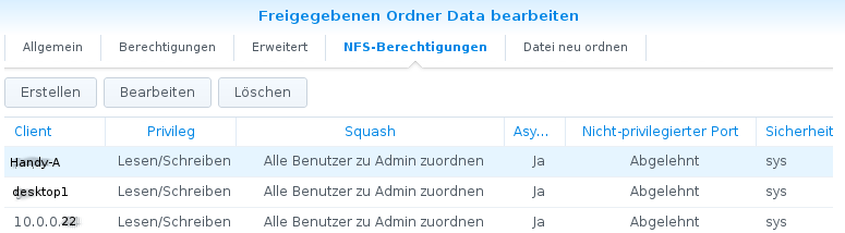

Die Rechte legst Du am besten pro Ordner fest, so etwa:
Achte auf das "Alle Benutzer zu Admin zuordnen"!
die Zeile in der fstab (damit der Ordner automatisch eingebunden wird) wäre:
10.0.0.20:/volume1/MeineFotos	/mnt/Fotos	nfs	auto,user,defaults,rsize=32768,wsize=32768,tcp,intr	0	0
wobei 10.0.0.20:/volume1/MeineFotos die IP des NAS ist und /mnt/Fotos natürlich existieren muss...
Funktioniert bei mir in einem gemischten Debian/Ubuntu-System vollkommen problemlos, und ist noch ein Eck schneller als Samba...
