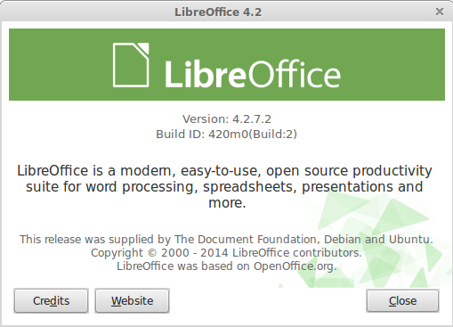

Hier noch meine Libreoffice Versionsnummer:
Grüße
ifconfig
