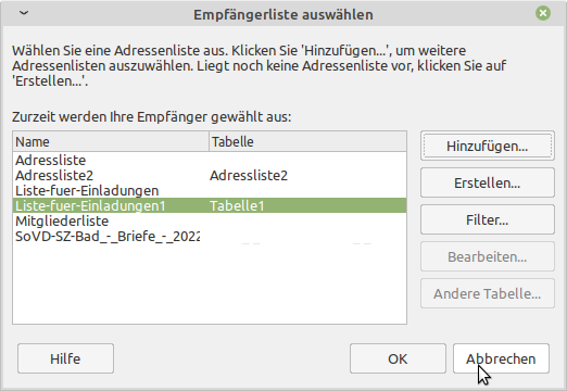

Dadurch das schon Quellen eingefügt sind, klappt es mit dem Assistenten nicht:

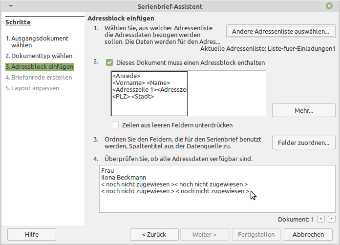

Doch dann klappt es nicht mit der Zuordnung der Felder:
Zuordnung der Felder klappt nicht
Wenn ich "Felder zuordnen" auswähle, kann ich sie zwar zuordnen, doch ich kann keine eigenen anlegen.

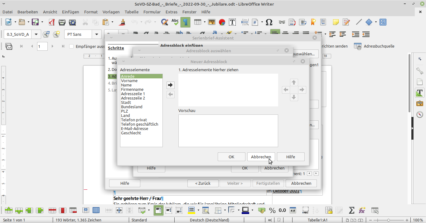

Versuche ich den Adressblock zu bearbeiten oder einen neuen anzulegen, kann ich auch nicht die Spalten der Tabelle auswählen:
Adressblock von Writer vorgegeben

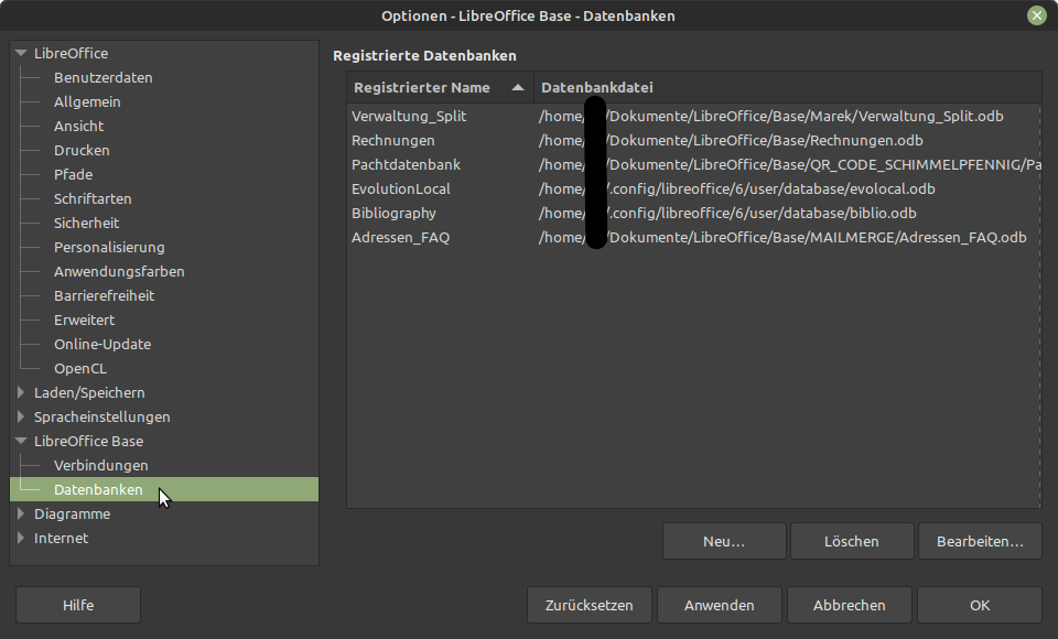

Du hast eine Sammlung von Datenquellen, zu sehen unter Extras/Otionen/LibreOffice Base/Datenbanken:
Sollte deine Tabelle hier nicht auftauchen, kannst du sie über den Assistenten zufügen.
