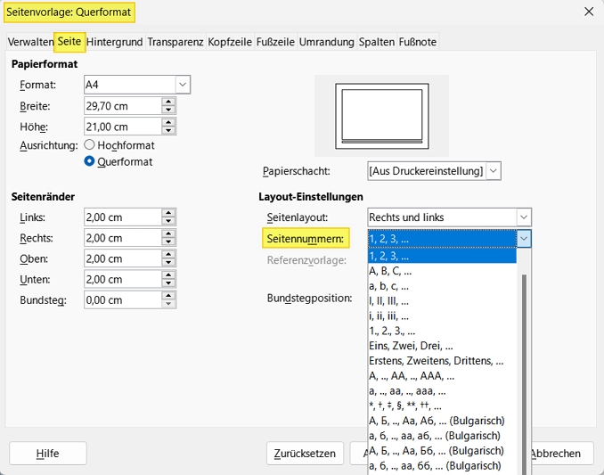

verstehe nicht, welcher Punkt genau jetzt das Anzeigen der gemischten Zahlen im Inhaltsverzeichnis ausmacht.
Das hängt davon ab, was Du den entsprechenden Seitenvorlagen zugewiesen hast.

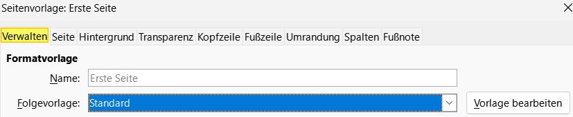

Achje... das Problem war, dass (aus welchem Grund auch immer) die Vorlage der römischen Zahlen auf Standard gesprungen ist. Jetzt passts. Das Inhaltsverzeichnis nimmt also schlicht die gesamte Vorlage. Danke!
#Edit: jetzt habe ich auch verstanden, warum es auf Standard gesprungen ist. Ich habe nur einen einfachen Seitenumbruch vom Deckblatt zum weiteren Verlauf. Wenn ich da also zurück auf "erste Seite" setze, ändert das das Weitere auf standard.
Was ja auch so in der Seitenvorlage "Erste Seite" standardmäßig eingestellt ist.
