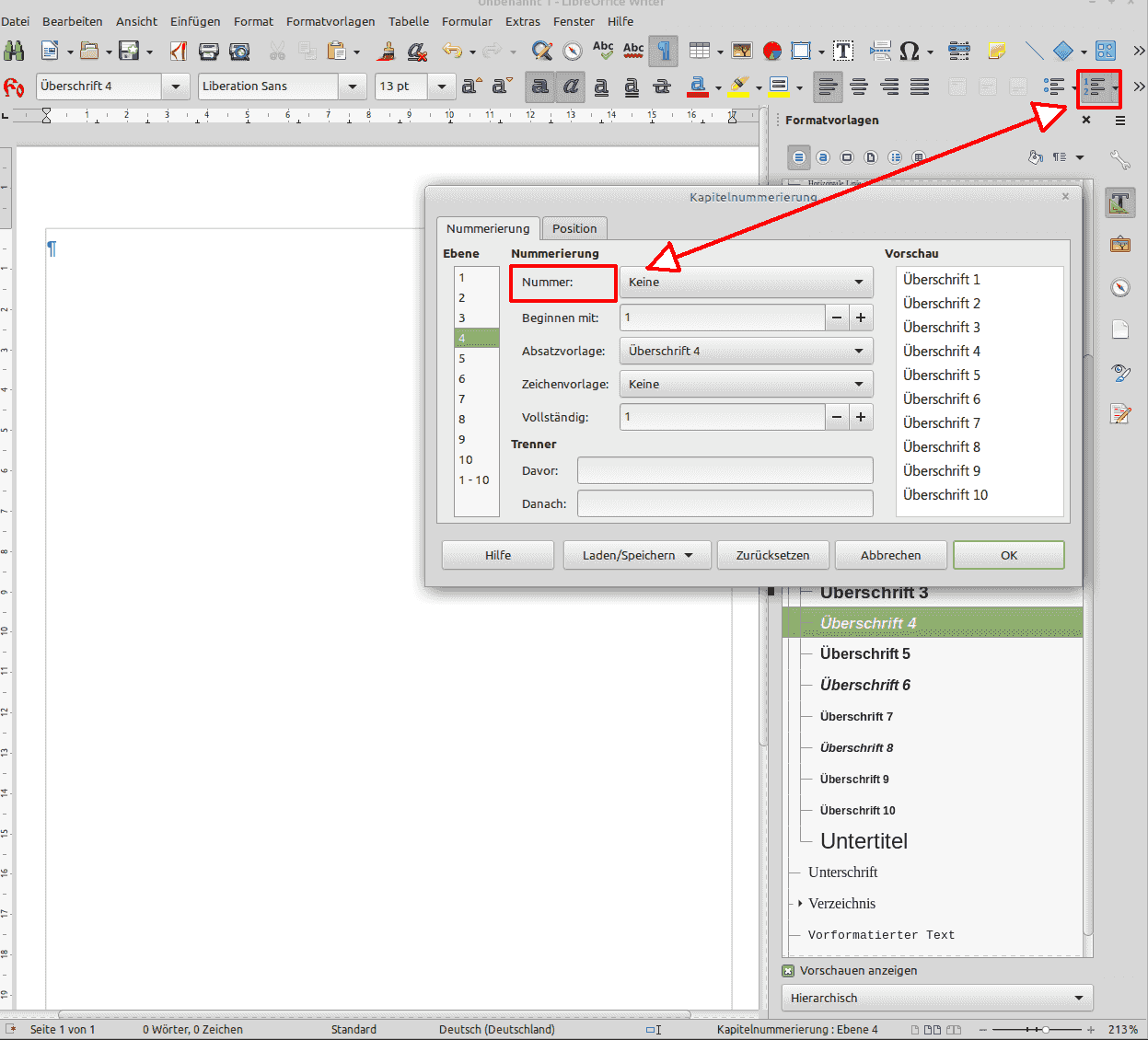

Soweit ich das bei einer neuen Datei sehe, ist die Kapitelnummerierung schon von Beginn an bei den Überschriften eingebaut. Lediglich die Zählung ist abgeschaltet. Es macht daher Sinn (?), dass in der Formatleiste eine Nummerierung angezeigt wird.

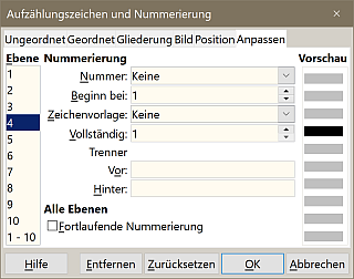

Das von Dir gezeigte Dialogfenster „Kapitelnummerierung“ kenne ich nicht. Ich vermute, daß dieses Fenster nur in LO-Installationen unter Linux existiert. In Windows, das ich verwende, heißt es „Aufzählungszeichen und Nummerierung“ und besitzt deutlich weniger Bedienelemente wie Dein Dialogfenster. So sieht es aus:
Aufzählungszeichen und Nummerierung.png (31.41 KiB) 4357 mal betrachtet

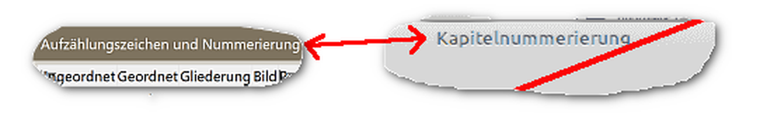

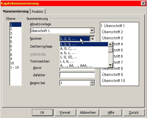

Anodos hat geschrieben:Das von Dir gezeigte Dialogfenster „Kapitelnummerierung“ kenne ich nicht.
Die Kapitelnummerierung wird über das Menü Extras | Kapitelnummerierung aufgerufen. Eine Mischung von Überschriftenvorlagen und den Nummerierungen/Aufzählungen auf der Formatleiste ("Aufzählungszeichen und Nummerierung") führt regelmäßig zu defekten Dokumenten.
