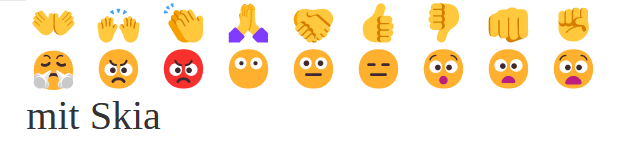

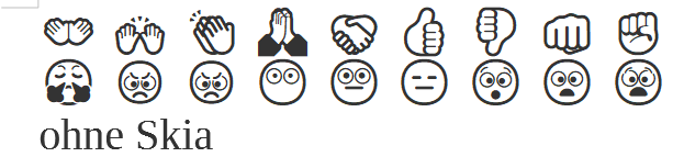

Jetzt fragt sich nur, was habe ich mir mit dieser Umstellung für Nachteile eingehandelt?
Das offensichtliche ist, dass Emojis ohne Skia nur noch in Schwarzweiß dargestellt werden,
mehr kann ich dazu aber auch nicht sagen.
