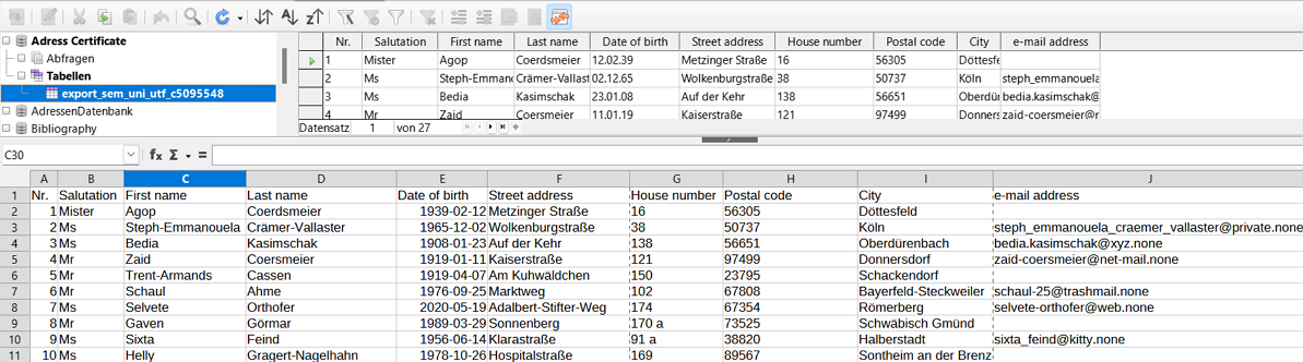

Bei mir klappt das so
2024-09-16 10 25 18.png (209.47 KiB) 4943 mal betrachtet

Ich glaube ich habe den Fehler. Wenn die Tabelle im Dokument erst tiefer beginnt, in meinem Fall Zelle A6, wird sie nicht korrekt erkannt. Ich habe sie dann in Zelle A1 hochgeschoben, neu angemeldet und jetzt wird sie korrekt angezeigt und ist als Datenquelle auswählbar. Vielen Dank!
Ich wollte ursprünglich die Tabelle tiefer beginnen lassen um oben noch eine Überschrift etc einzufügen um es als Ergebnisliste verwenden zu können. Spielt aber keine Rolle, dafür kann ich ja auch die gesamte Tabelle in ein Writer Dokument importieren.
Vielen Dank, ich hatte den Weg schon verworfen, weil ich es nicht hinbekommen hatte.

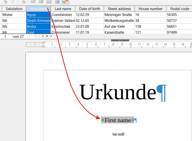

Dass du jetzt die Datenbankfelder an die entsprechenden Stellen in der Urkunde ziehen kannst, ist dir also bekannt?
2024-09-16 10 51 40.png (66.24 KiB) 4935 mal betrachtet
Zuletzt geändert von Mondblatt24 am Di 17. Sep 2024, 08:01, insgesamt 1-mal geändert.
