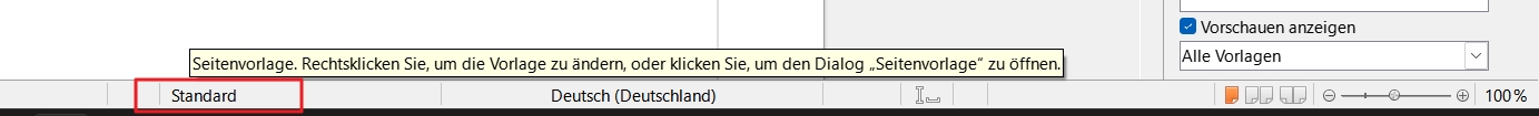

Magenta hat geschrieben: ↑
So 26. Jan 2025, 16:49
Aber die meuen Seitenvorlagen finde ich in der Statusleiste zum Auswählen links oben am Bildschirm nicht.
Ich kenne nur die Statusleiste unten.
2025-01-26 18 01 30.jpg (61.3 KiB) 5138 mal betrachtet

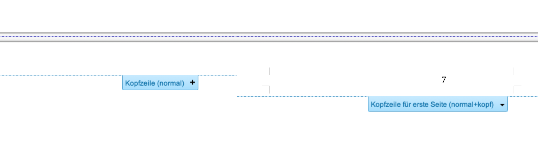

Wie bekomme ich da eine fortlaufende Nummerierung rein?
2025-01-27 07 36 22.jpg (44.22 KiB) 5109 mal betrachtet
So 26. Jan 2025, 18:25
Ich will ja nichts 300 x eine neue Seitennummer eingeben?
Dass die Seitennummer nicht auf den nachfolgenden Seiten angezeigt wird, liegt daran, dass diese Kopfzeile nur für die erste Seite dieser Seitenvorlage gilt. Ändere die Einstellungen im Register Kopfzeile der Seitenvorlage normal+kopf.

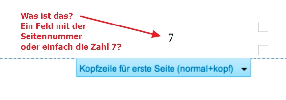

2025-01-27 09 00 41.jpg (6.81 KiB) 5100 mal betrachtet
Ansonsten lade bitte ein entsprechendes Beispieldokument (ohne vertrauliche Daten) hoch.

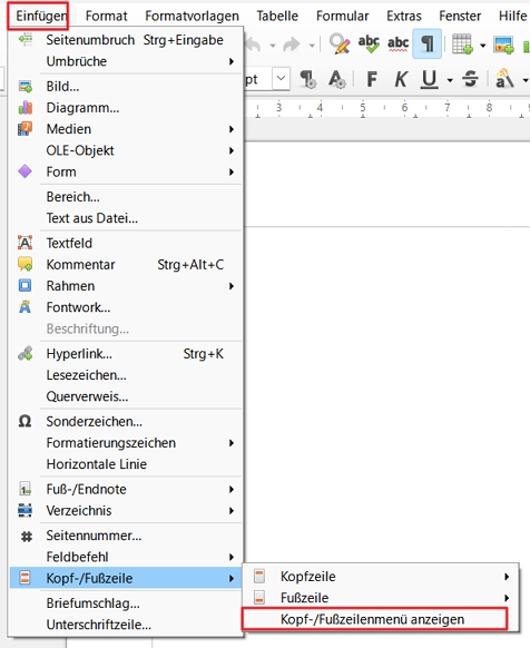

Mo 27. Jan 2025, 08:45
Da steht doch nicht ohne Grund "Seitennummer einfügen".
1. Ich habe die Anzeige des Kopf- und Fußzeilenmenüs bei mir ausgeschaltet (stört nur).
2025-01-27 09 07 13.jpg (126.82 KiB) 5100 mal betrachtet
2. Wenn die Feldhinterlegung (Ansicht → Feldhinterlegungen [Strg+F8]) ausgeschaltet ist, lässt sich auf einem Screenshot unmöglich erkennen, worum es sich handelt.
Zuletzt geändert von Mondblatt24 am Mo 27. Jan 2025, 12:51, insgesamt 3-mal geändert.
