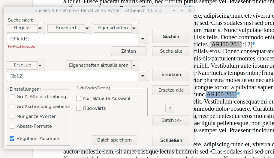

Ok, dann solltest du altsearch.oxt installieren, und folgendermassen verwenden
Über ⇒Suchen klapperst du alle Textfelder ab, ergänzt ggf im ersetzenFeld mit Klammern, Doppelpunkt, Seitennummer … und klickst auf ⇒Ersetzen… usw.
Ok, dieser Vorschlag passt deutlich besser zu meinen Fähigkeiten! :D Vielen Dank!
Das Tool sieht interessant aus und ich schaue mir das in jedem Fall mal genauer an. Besonders geeinget scheint mir das zum nachträglichen Bearbeiten bereits bestehender Kurzbelege.
