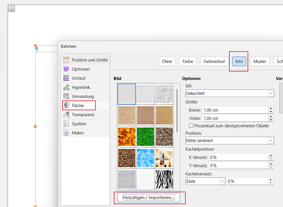

wenn der Umlauf im Hintergrund ist, verschwindet das Bild hinter dem Rahmen (Etikett).
Darum importiere ich Bilder in die Fläche des Rahmens.

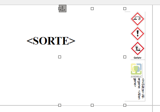

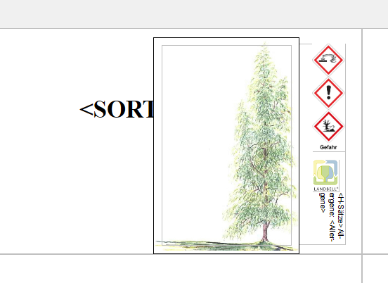

Re: Grafiken verschwinden hinter das Dokument
Hallo Peter,
lieben Dank für deine schnelle Rückmeldung.
Leider verschwindet auch diese Grafik. Hab die Grafik in eine Kachel geladen und ins Etikett eingefügt; zuvor halt noch zugeschnitten.
Was mache ich falsch?

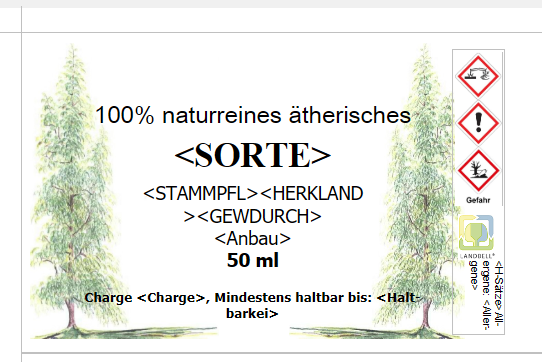

- mein ziel.png (159.66 KiB) 5293 mal betrachtet
- Etikett ohne im HIntergrund.png (93.67 KiB) 5293 mal betrachtet
- Etikett mit im HIntergrund.png (24.25 KiB) 5293 mal betrachtet

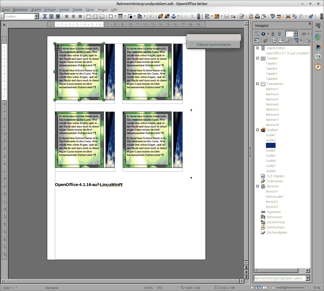

ich habe so die Vermutung, dass LibreOffice mit diesem Problem nicht klarkommt.
Wenn ich die Etiketten in OpenOffice so erzeuge, wie oben beschrieben, dann kann ich ganz klar auf den (sichtbaren) Grafiken ("im Hintergrund") schreiben und gestalten. Wie im Screenshot zu sehen, ist das große Bild im Hintergrund markiert, darauf legte ich einen weiteren Rahmen mit teilweise transparentem Hintergrund ab, um die Schrift besser lesbar zu machen. Als Gestaltungshilfsmittel teilte ich den Master-Rahmen mit Hilfe einer Tabelle (1 Zeile, 2 Spalten) auf.
"Man" sollte das Problem im Bugzilla melden.
Ciao und schönes Wochenende
Anbei ausnahmsweise ein Bild vom Vorgänger OpenOffice. Und auch Dateien dazu.
(Beide Dateien lassen sich mit LibreOffice öffnen und bearbeiten, möglicherweise verschiebt sich das Layout etwas beim Öffnen.)
