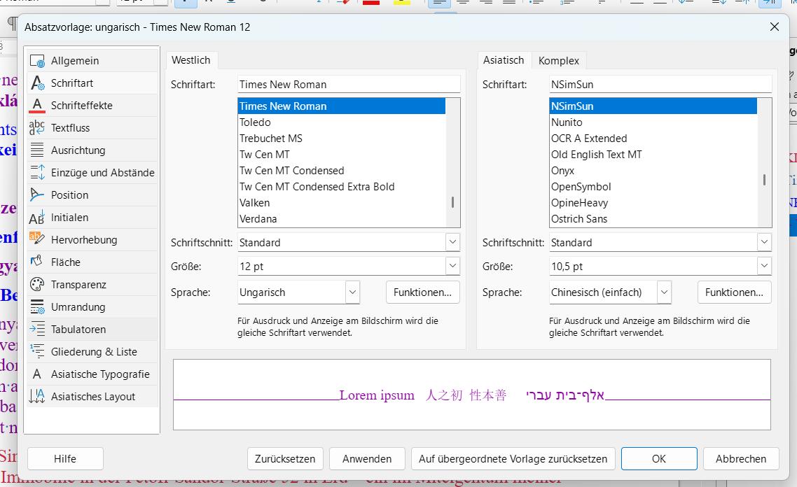

Ich habe Dokumente mit deutsch formatierten und ungarisch formatierten Absätzen.
Wenn ich jetzt F7 (Rechtschreibung) aufrufe, werden einige ungarischen Absätze nicht als ungarisch erkannt.
Jedesmal dann die Sprache umzuschalten ist verwirrend und belastend.
Nun habe ich versucht, den Fehler in der Absatzformatierung zu finden.
Da verwirrt mich bereits die Ansicht:
Absatzformat ungarisch.jpg (100.86 KiB) 7087 mal betrachtet
Was kann ich machen?

2. Die gestörte Rechtschreibung in dem zweisprachigen Dokument
Der letztgenannte Fehler war auch nach dem Rücksetzen der Version noch vorhanden!
Offenbar genügt die Zuweisung der Sprache in dem Absatzformat (in der Tabelle) nicht für eine ungestörte Sprache-Verbindung!
Man kann dann solchen gestörten, mit falscher Sprache verbundenen Absätzen aber mit der Sprachzuweisung über das Haupt-Menü begegnen. Danach ist für den betroffenen Absatz alles wieder im Lot.
Wann und wodurch solche Fehler entstehen, weiß ich nicht.
