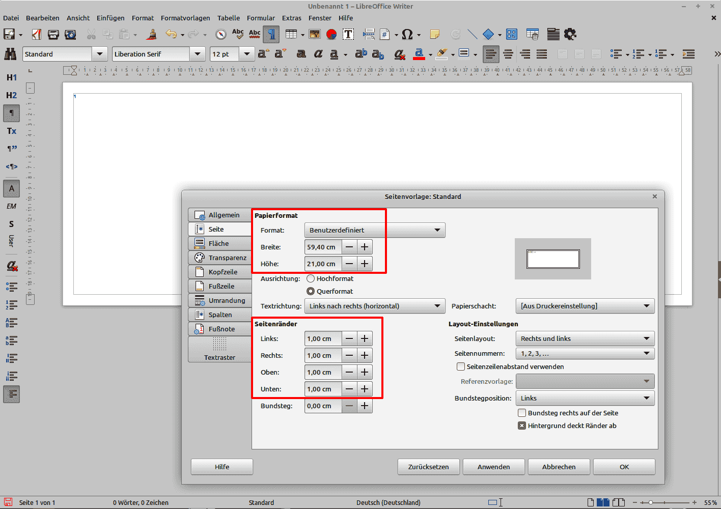

ich habe mit Libre Office ein Textdokument mit einer größe von 60x26 cm im Querformat erstellt und möchte das ganze auf 2 A4 Seiten verteilt drucken. Beim Versuch mit PosteRazor konnte das pdf nicht geladen werden. Bei meiner Internetsuche hieß es, beim Drucken der odt oder pdf Datei einen Haken bei "kacheln" setzen. Diese Option habe ich nicht finden können.
Ich möchte diesen Text, der aus 2 Zeilen besteht auf ein Holzbrett übertragen. Deshalb würde ich das gern so ausdrucken, dass ich die 2 A4 Seiten zusammen kleben kann.
Gibt es diese Möglichkeit mit Libre Office oder gibt es ein anderes Programm, mit dem ich das lösen kann.

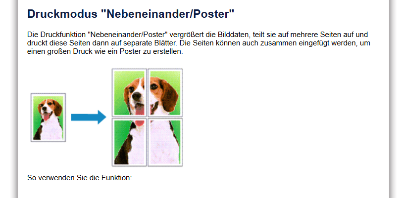

Mein Drucker vergrößert und verteilt aus einer DIN‑A4-Seite heraus.

Also ich habe einen Text, der geht über 2 Zeilen und soll am Ende nebeneinander auf 2 A4 Seiten Querformat stehen. Die Option "Nebeneinander/Poster" kann ich nicht finden. Kann es sein, dass ich LO mit Linux nutze?

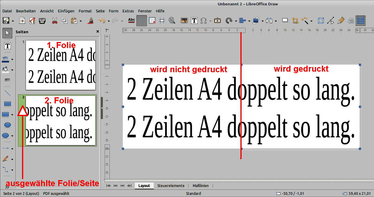

Vorschlag zur Güte
Hallo @spice1001,
dein Ziel ist doch wohl, eine Art Banner zu drucken, zwei Seiten A4 aneinandergeklebt.
Aus meiner Sicht könntest du zwei Wege wählen, beide sind mit LibreOffice Draw machbar.
1. Mit Writer und Draw
Erstelle eine Seite mit den Abmessungen zweier aneinandergeklebter A4-Seiten und beschrifte diese mit den zwei Zeilen. Achte auf den Übergang bei den Seiten und auf Seitenränder.
Exportiere dann dieses Banner nach PDF.
In Draw: Erstelle ein Dokument A4 quer; füge das PDF ein (Menü Einfügen | Bild...) und platziere es links oben - die rechte Seite des Banners steht über und wird nicht gedruckt.
Erstelle ein zweites Blatt in Draw (einfach neue Seite, A4 quer) und füge das PDF-Bild so ein, dass die rechte obere Ecke genau mit der rechten oberen Ecke des Zeichenblatts übereinstimmt. Der linke Teil des PDF-Bilds steht links über und wird nicht gedruckt.
Wenn beide Seiten gedruckt werden, kannst du sie zusammenkleben als Banner.
2. Nur mit Draw
Lege eine Textbox mit 2 Zeilen an, die so hoch und doppelt so breit ist wie die Seite A4 quer. Weiteres Vorgehen analog dem oberen Vorschlag.
