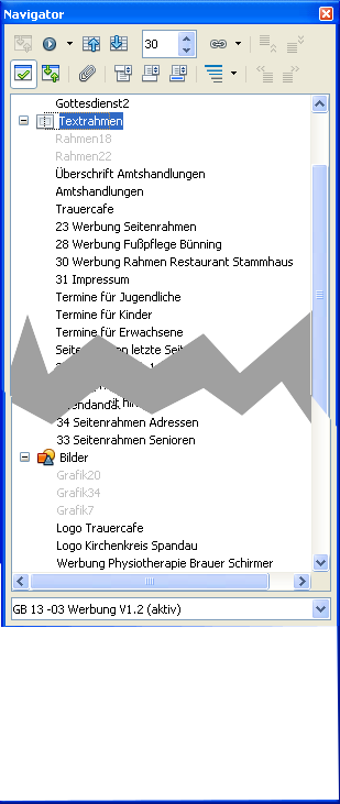

Hallo Leute,
ich bearbeite ein Dokument, in dem ich allen Rahmen und Bildern im Navigator (nachträglich) einen Namen vergeben habe.
Leider finde ich im Navigator einige Einträge, die offenbar nicht mehr im Dokument existieren - und die ausgegraut sind. Ich kann diese Einträge also weder erreichen/aktivieren, noch lassen sie sich löschen. (Im Bild: Rahmen 18 und 22; Grafik 20,34,7)
Hat jemand eine Idee, wie ich die wegbekomme?
Außerdem würde mich interessieren, wie diese Einträge sortiert werden, denn sie halten sich fast an die Reihenfolge im Dokument, aber nicht ganz, d.h. einige Elemente stehen vor bzw. hinter der Stelle, an der man sie eigentlich erwartet.
Im Bild sieht man z.B. 34 Seitenrahmen Adressen gefolgt von 33 Seitenrahmen Senioren - die Reihenfolge müsste aber, wie die Seitenzahl davor andeutet, genau umgekehrt sein. Bei den meisten Objekten stimmt die Position im Navigator auch mit der im Dokument überein.
Kann mir das jemand erklären?
Stefan
Stefan
- Screenshot der 'Dateileichen' im Navigator.
- Navigator.png (30.47 KiB) 6602 mal betrachtet

Bezieht sich das Löschen auch auf das Kontextmenü (rechte Maustaste auf das Objekt) im Navigator ?DerFreieBüro hat geschrieben: Leider finde ich im Navigator einige Einträge, die offenbar nicht mehr im Dokument existieren - und die ausgegraut sind. Ich kann diese Einträge also weder erreichen/aktivieren, noch lassen sie sich löschen.

Ja, genau.
So hatte ich das Löschen versucht, da sich ja ansonsten die Objekte nicht mehr im Dokument befinden.

Sind die Rahmen evtl. in einem versteckten Bereich, dann müssten diese zuerst sichtbar gemacht werden. Ansonsten muss ich passen.

Also versteckte Bereiche habe ich nicht. Was mir noch aufgefallen ist, wenn für die ausgegrauten Objekten das Kontextmenü aufrufe, dann erscheinen nur die Punkte Gliederungsebenen; Dragmodus und Anzeige - der Punkt: Grafik bzw Textrahmen fehlt.

Ich vermute, dass du dich damit täuscht. Klappe mal die vorhandenen Bereiche auf (Format - Bereiche ...) und kontrolliere den Punkt "Ausblenden".DerFreieBüro hat geschrieben:Also versteckte Bereiche habe ich nicht.
Falls bei dir tatsächlich keine Bereiche vorhanden sein sollten, dann müssten die versteckten Rahmen auf eine andere Art versteckt sein. Ohne Beispieldatei dürfte dann aber wohl kaum eine Lösung per Glaskugel gefunden werden.
In der anhängenden Datei habe ich deshalb mal einen solchen versteckten Bereich nachgestellt. Außerdem könntest du damit auch hinter das Geheimnis der Sortierreihenfolge der Objekte (hier: Textrahmen) in einem Dokument kommen.
Nur ein kleiner Tipp vorab: Es macht einen Unterschied, ob du nur jeweils eine Seite oder skaliert mehrere Seiten auf dem Monitor anzeigst. Bei geöffnetem Navigator wird jede Änderung der Reihenfolge zeitgleich angezeigt. Du kannst also damit solange experimentieren, bis du das Prinzip (nicht dein Wunschergebnis) verstanden hast.

Zuerst einmal, die Reihenfolge im Navigator folgt nicht der Reihenfolge im Text, sondern der Erstellung, so dachte ich bis vor wenigen Minuten. Leider stimmt auch das bei Rahmen nicht so.
Wenn Du also ein Bild später einfügst, steht es zwar in der richtigen Abteilung, aber nicht in der empfunden richtigen Reihenfolge.
Zweitens mußt Du irgendwo "Reste" der gelöschten Teile haben, z.B. im Inhaltsverzeichnis oder so. Also würde ich das Dokument aktualisieren, sichern, schließen und neu aufrufen. Nur wenn Du dann noch dasselbe Phänomen vorfindest, wird es interessant.

Auch dir kann ich nur empfehlen, mit der beigefügten Beispieldatei zu experimentieren. Deine Aussage ist schlichtweg falsch (gilt zumindest für AOO3.4.0).Pit Zyclade hat geschrieben:Zuerst einmal, die Reihenfolge im Navigator folgt nicht der Reihenfolge im Text, sondern der Erstellung.

Hast Du eine Regel entdeckt, nach der die Reihenfolge der Textrahmen im Navigator folgt?

Die Textrahmen werden im Navigator von oben nach unten aufgelistet und zwar über alle sichtbaren Seiten hinweg.Pit Zyclade hat geschrieben:Hast Du eine Regel entdeckt, nach der die Reihenfolge der Textrahmen im Navigator folgt?
Wenn die drei Seiten (der Beispieldatei) nebeneinander zu sehen sind, heißt die Reihenfolge der Anzeige:
Senioren (Seite 3)
Adressen (Seite 1)
Rahmen 2 (Seite 2)
Werden die Seiten untereinander angezeigt, heißt die Reihenfolge:
Adressen (Seite 1)
Rahmen 2 (Seite 2)
Senioren (Seite 3)
Werden die Seiten im Buchlayout angezeigt, heißt die Reihenfolge:
Adressen (Seite 1)
Senioren (Seite 3)
Rahmen 2 (Seite 2)
Die Reihenfolge wird im gleichzeitig geöffneten Navigator sofort angezeigt.
