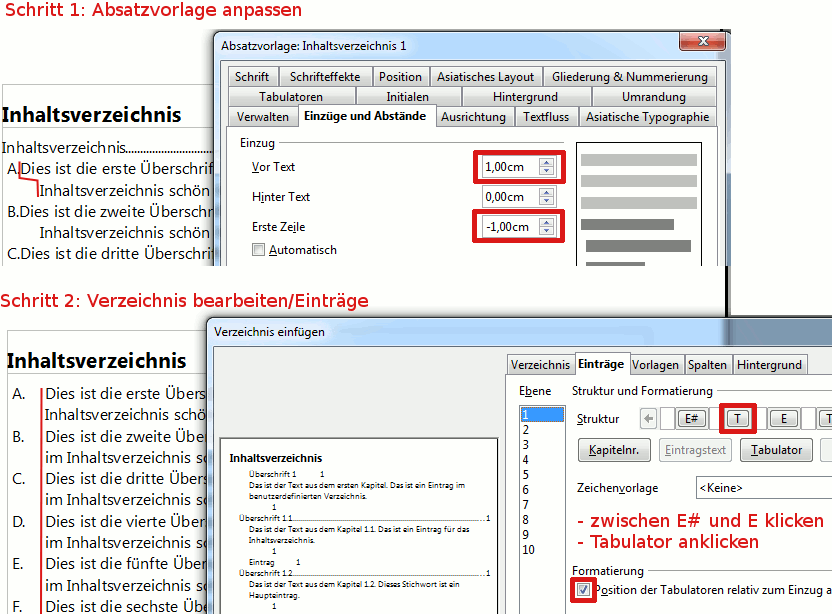

anbei ein Bild, sagt mehr als ...

Sorry, wenn ich nochmal nachfrage, aber dein 2. Schritt scheint nur für das Inhaltsverzeichnis zu gelten, nicht für das Abbildungs- und Tabellenverzeichnis. Da sind nur E, T und # aufgelistet. Ebene gibts auch nur 1.
Der Eintrag lässt sich hier scheinbar nicht trennen: "E" ist "Abbildung 1: TextText".
