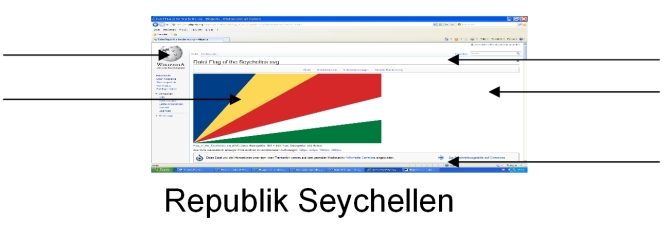

Fahne von Seychellen als Schnapschuss ("Druck-Taste") vom Bildschirm in Zwischenablage gespeichert und in Word 2000 eingefügt und zugeschnitten:

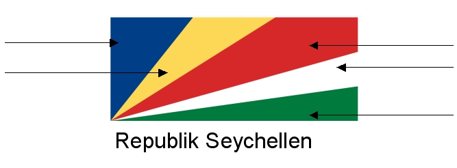

Dann Word-Dokument mit LO 3.5 geöffnet. Ergebnis:
Hab ich was übersehen?

Ich würde kein Schnapschuss der Seite im Browser machen,
sondern rechts klick auf das Bild der Fahne und im Kontextmenü wählen:
entweder "Grafik kopieren" und in Writer einfügen,
wobei du im Menü Bearbeiten-Verknüpfungen - lösen musst
oder "Ziel speichern unter"
auf der Festplatte speichern und einfügen über Einfügen-Bild aus Datei.

Re: zugeschnittene Bilder
Beitrag von Tom13 » Mi 30. Jan 2013, 18:08
Da hast Du recht!
Aber ich habe ein fertiges Word-Dokument und alle zugeschnittenen Bilder (egal woher sie kommen) werden in LO nicht wie gewünscht dargestellt. Die mit Word zugeschnittenen Sachen werden einfach ignoriert.

Beitrag von pmoegenb » Do 31. Jan 2013, 10:11
LibO kann Fremdformate nicht nativ verarbeiten. D.h., beim Öffnen eines Fremdformats wird das Dokument zuerst ins eigene Format -ODF- umgewandelt. Eine 1 zu 1 Umwandlung ist dabei jedoch nicht möglich. Probleme bereiten insbesondere die .doc-Formate für Word die nach den Versionen Microsoft Word 97/2000/XP/2003 von Microsoft veröffentlicht wurden.
Möglicherweise wurden die entsprechenden Filter in der aktuellen Version 3.6.5 von LibO verbessert. Möglich ist aber auch, dass die Filter die Microsoft für ODF veröffentlicht hat, ab MS-Office 2007 SP ??? sind diese in der Lieferung dabei, besser sind. Ältere Versionen von MS-Office können mit dem Compatibilitypack nachgerüstet werden.
