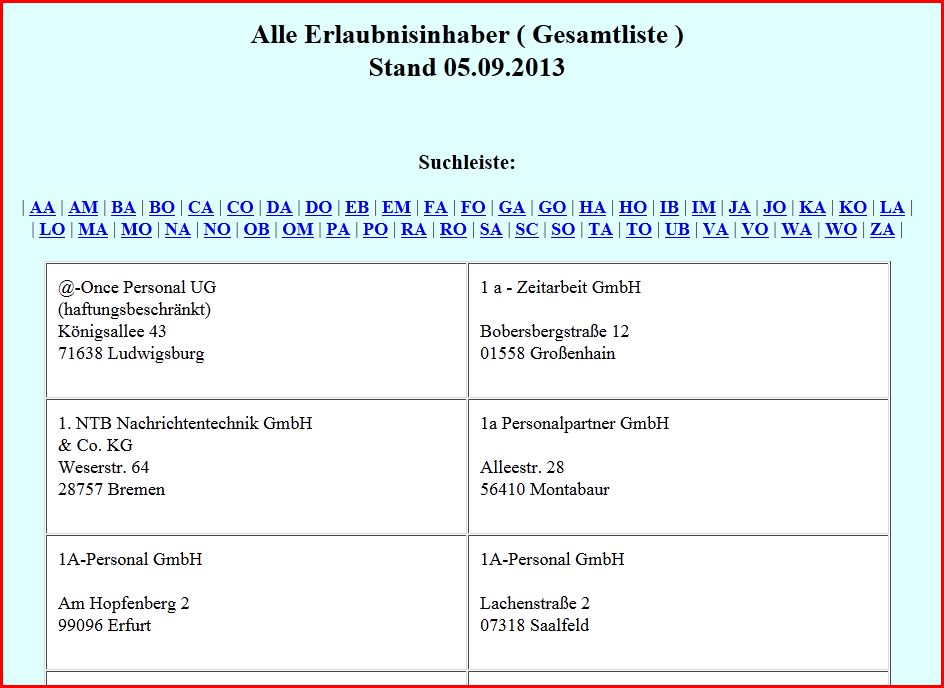

Ich bin neu in der Welt der Foren, und bitte um Hilfe bei meinem Serienbriefprojekt. Das Prinzip habe ich nach einigem lesen hier verstanden, die ersten TestSerienbriefe erfolgreich erstellt. Wenn nun aber wie in meinem Beispiel, aus einer langen Liste von einerWebsite:
Website:
Website:
erst eine Adressliste erstellt werden muss, so ist das manuell:
Manuell:
Manuell:

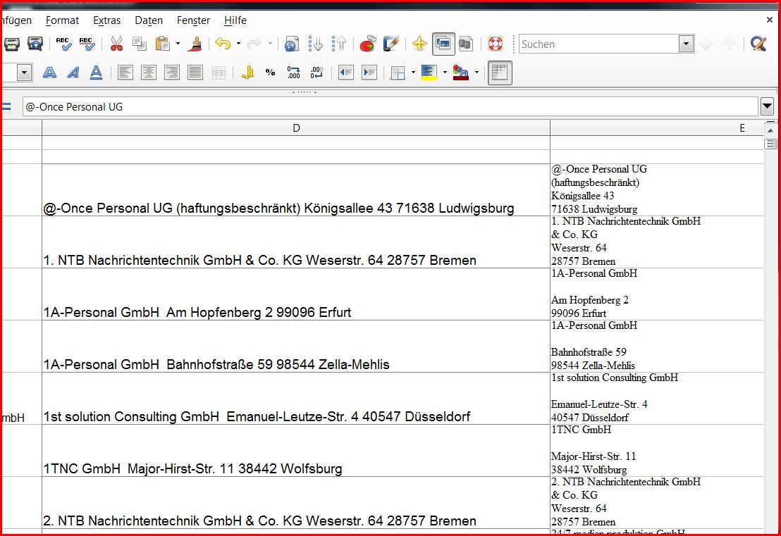

sehr langwierig. Deshalb möchte ich die Tabelle von der Website in eine verwandeln, welche ich nach Spalten benannt in den Serienbrief einbinden kann. HTML in eine nach Spalten geordnete Tabelle zu kopieren, gelingt mir aber nur so:
odt:
odt:
Bitte: Wie geht es besser?

Diese Aufstellung enthält wohl so um die einige (!) Tausend Adressen. Das Problem ist, dass die Adressen in Tabellenzellen vorhanden sind, wohl mit einer erzwungenen Zeilenschaltung getrennt. Erschwerend kommt hinzu, dass die Tabelle zwei Spalten besitzt.

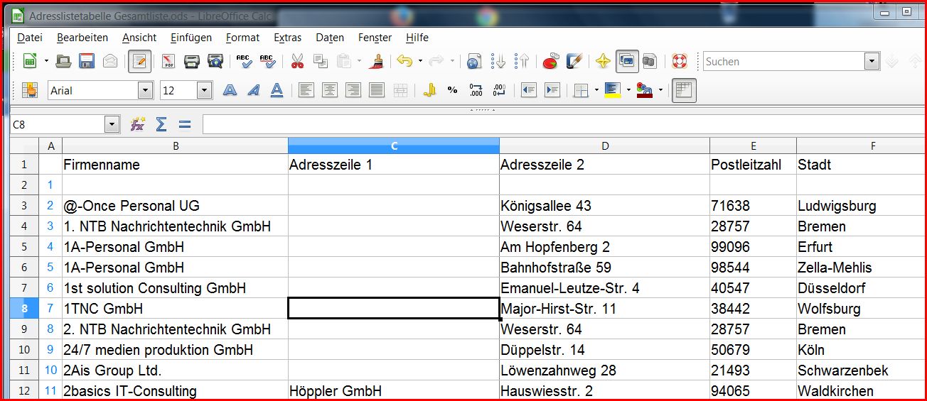

Geehrte Freunde des freien Schreibprogrammes!
Bin schon bei Zeile 70000, Buchstabe "I". Das kopieren in die Tabelle geht nicht auf einmal. Es purzelt bei einem """ im Text einiges durcheinander, nachdem das Programm """ wohl als Befehlszeichen interpretiert. Und alles auf einmal einzufügen, überfordert wohl das System und es friert ein. Nun würde ich das angesprochene notwendige Durchnummerieren der Zeilen je Adresse, in Zeile 1 - 5, gerne vereinfachen. Denn wie ich gewarnt wurde, funktioniert es ja nur, wenn die einzelne Adresse auch wirklich exakt 5 Zeilen benötigt. Also dachte ich mir, ein Befehl, welcher auf deutsch hieße: "Lösche erstmal alle Leerzeilen, und dann interpretiere die Zeile, in der die 5stellige Postleitzahl steht als die letzte; die darauf folgende Zeile als die erste der nächsten Adresse, und nummeriere jede Adresse entsprechend durch", also bei z. B. bei fünfzeiligen in 1 - 5 und bei dreizeiligen in 1 - 3, wäre noch besser. Nachdem in jeder Adresse eine Postleitzahl vorkommt, dachte ich mir, dies könnte bewerkstelligt werden. Ich weiß nur nicht wie, und bitte um Hilfe. Außerdem -so leicht ist man ja nicht zufrieden- möchte ich die Postleitzahlen von der Stadt trennen und in der neuen Tabelle für die Serienbrief-Datenbank, dann in eine eigene Spalte einordnen. Einmal sollen die Adressen nämlich nach Postleitzahlen sortiert werden können, und bei der Übernahme in den Serienbrief fehlte zwischen PLZ und Stadt immer ein Leerzeichen.
