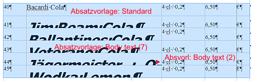

Guten Tag,
also ich meine den Abstand der Schriftzeilen in z.B. Pos 40 zu Pos 41 - zwischen Bacardi C und Jim B Cola ist ein weiter Abstand.
Zwischen Pos 44 und 45 sehe ich einen ziemlich kleinen Abstand.
Die Zeilenhöhe in der Tabelle ist 0,75 und die Settings im Format Absatz sind m.E. auch gleich.
Habt ihr eine Idee, wo die schwankenden Abstände herrühren? Bzw. wie ich es erreiche, dass die Schrift vertikal mittig erscheint.
Ich teste gerade LO 3.1.1. Aber in Ver 4.3.0 war es genau so. Im Forum hab ich nichts gefunden.
Danke, Klaus

Meine Idee ist die, dass du dich nicht an die Regeln der Funktion von Absatzvorlagen hältst, sondern munter hart drauflos formatierst. Wenn sich dann die Fehler häufen, wird der Arbeitsaufwand bei der Korrektur immens.
Zunächst markierst du die Tabelle und setzt dann alle Textinhalte mit Strg+m auf ihre verwendete Absatzvorlage zurück.
Man fragt sich, wozu du überhaupt Absatzvorlagen verwendest, wenn du in Wirklichkeit eine ganz andere Gestaltung haben möchtest.
Die Absatzvorlage ist die Muttervorlage deiner darauf aufbauenden weiteren Absatzvorlagen. In ihr wird lediglich die Schrift (in deinem Fall "Verdana") mit der gewünschten normalerweise eingesetzten Schriftgröße (in der Regel "12 pt"), dem Schrifteffekt (in der Regel "Standard") sowie Absatz nach unten (in der Regel "0,00 cm") festgelegt.
Für Deine Gestaltung brauchst du nur zwei weitere auf "Standard" aufbauende Absatzvorlagen.
"Textkörper links": Schrifteffekt kursiv; Ausrichtung links
"Textkörper zentriert": Schrifteffekt kursiv; Ausrichtung zentriert
Für die Texte, für die du normalersweise die Absatzvorlage "Standard" einsetzen würdest, solltest du noch folgende haben:
"Textkörper": Durch die Verknüpfung mit Standard werden alle Einstellungen von dort automatisch übernommen. Zusätzlich wird hier nur noch der Absatzabstand "Absatz nach unten 0,21 cm" eingestellt.
Mit diesen Absatzvorlagen formatierst du jetzt die Tabelle neu.
Deine Texte stehen in Tabellenzellen. Die aber kannst du ausrichten "oben/mittig/unten" (siehe Kontextmenü "Tabelle).

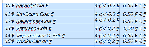

erstmal: dein letzter Hinweis (Tabelle > Kontext > Eigenschaften > mittig) war suppi :)
hatte ich vorher zwar gesichtet, aber ich war nicht so tief nicht in den Kontext eingestiegen.

hab die ganze Seite markiert - dann Kontext Tabelle ... > ... Zeilen mittig
und alles war gut.

Vielleicht ein erster Versuch: In der chaotischen Tabelle (Strg+m) klickst du auf einen Eintrag, bei dem die Absatzvorlage "Body text (2)" in der Formatsymbolleiste links angezeigt wird. Dann öffnest du das Kontextmenü des Absatzes mit Rechtsklick.
Ein Klick auf "Absatzvorlage bearbeiten" öffnet das Eingabefenster für diese Absatzvorlage. Dort nimmst du folgende Einstellungen vor: Schrift "Verdana - kursiv - 14 pt", Ausrichtung: "zentriert".
Danach klickst du einen Absatz mit der Absatzvorlage "Body text (7)", öffnest auf gleiche Weise das Eingabefenster und änderst die Angaben auf Schrift: "Verdana - kursiv - 14 pt", Ausrichtung: "zentriert", Einzüge&Abstände: "Zeilenabstand einzeilig" und "Abstand über dem Absatz 0,00 cm".
Zuletzt klickst du auf "Bacardi Cola" und änderst die Absatzvorlage auf "Body text (7)" aus der Formatsymbolleiste. Das ganze jetzt noch auf "Zelle mittig" eingestellt. Das war's auch schon.
