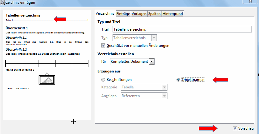

Gefällt Dir das so, dass Du es bei jeder Abfrage wiederholen musst.
Zeddok hat geschrieben: In meinem schicken Inhaltsverzeichnis würde ich auch gern die vielen Tabellen aufführen, die in meinem Dokument sind. Ich kann zwar ein Inhaltsverzeichnis anlegen UND ein Tabellenverzeichnis, aber ich habe noch nicht herausgefunden, wie ich die Tabellenbeschreibungen im Inhaltsverzeichnis anzeigen lasse. Kann mir jemand einen Fingerzeig geben?
2014-09-01 18_51_53-Verzeichnis einfügen.gif (20.53 KiB) 3738 mal betrachtet

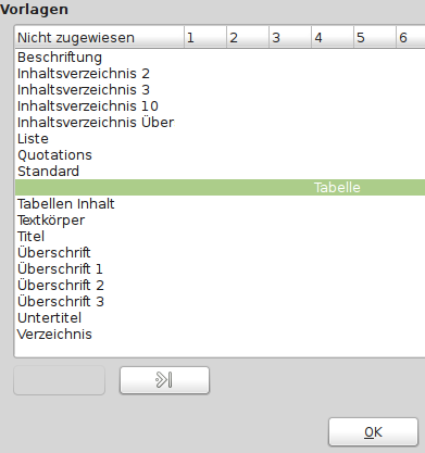

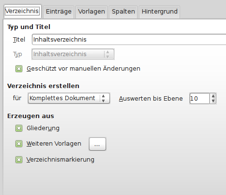

Ich würde das regeln über
→Einfügen→Verzeichnisse→Verzeichnis:
→→→Erzeugen aus [x]weitere Vorlagen →→[x]
über die Schaltfläche rechts neben Erzeugen aus [x]weitere Vorlagen →erreichst du den folgenden Dialog:
Da "schiebst" du die Vorlage Tabelle nach rechts auf die gewünschte Gliederungsebene
Karolus
