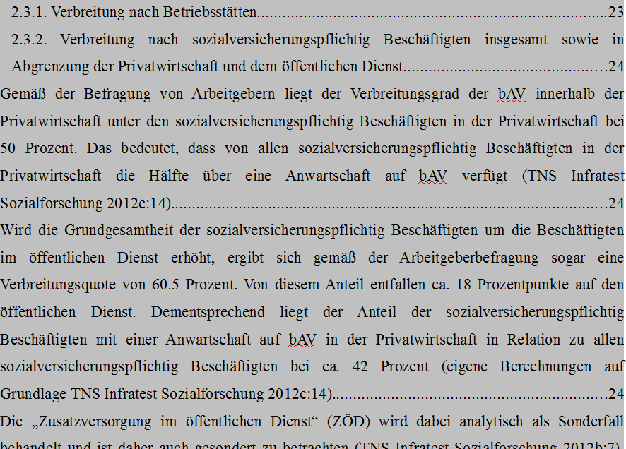

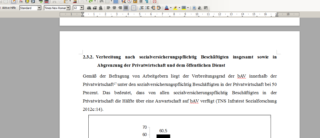

Re: Hilfe, was Seltsames mit dem Inhaltsverzeichnis passiert
So sieht das dann im Verzeichnis, bzw. im Text aus. Standard ist wirklich eingestellt.
Liegt das vielleicht an der Abbildung? Die sollte nicht ins Verzeichnis. Ist bislang jedoch das einzige Kapitel mit Abbildung und das macht im Verzeichnis Probleme. Vielleicht ein Zusammenhang?

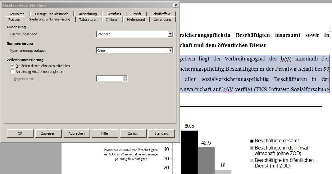

Hier noch ein Bild des Einstellungsfensters
- Unbenannt3.PNG (43.7 KiB) 3367 mal betrachtet
Der Screenshot nützt bei dieser Fehlersuche überhaupt nichts. Ohne Beispieldatei, die anonymisiert mit der problematischen Stelle übrig bleibt, ist kaum weiterzuhelfen.Heureka hat geschrieben:Liegt das vielleicht an der Abbildung? Die sollte nicht ins Verzeichnis. Ist bislang jedoch das einzige Kapitel mit Abbildung und das macht im Verzeichnis Probleme. Vielleicht ein Zusammenhang?
Hast du schon mal in die Statuszeile geschaut, wenn der Cursor in diesen Absatz geklickt ist? OIder aber markiere den Absatz und drückt Strg+m, um alle direkten Formatierungen zu beseitigen.
