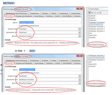

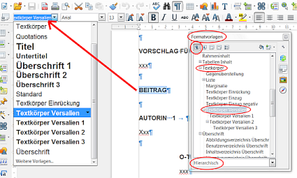

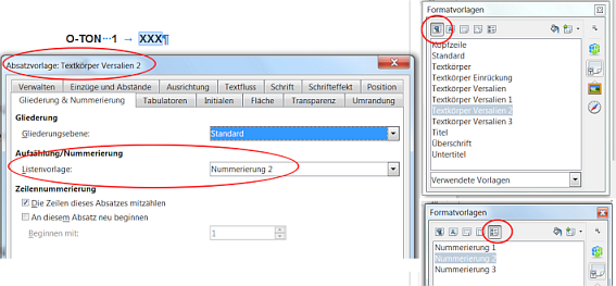

wagner hat geschrieben:Könntest du mir mal Schritt für Schritt (welche Menübefehle jeweils) sagen, wie du diese Einträge erzeugt hast? Denn anders als meine funktionieren sie auch als Textbausteine
Texte können auch formatiert als Textbausteine abgelegt werden. Natürlich müssen die Texte vorher so formatiert sein, dass sie die gewünschte Formatierung auch mitbringen können. Insbesondere gilt das für die Absatzvorlagen. In deinem Fall soll der Textbaustein eine nummerierte Absatzvorlage vorhalten.
Deine Absatzvorlagen, die fortlaufend nummeriert erden sollen, brauchen daher eine zusätzlich Nummerierungsvorlage.
Da diese unterschiedlichen Nummerierungskreise alle gleich formatiert sein sollen, habe ich für diese Absatzvorlagen eine gemeinsame Muttervorlage erstellt (Textkörper Versalien) deren Eigenschaften auf die Töchter (Textkörper Versalien 1,2,3) weiter vererbt werden. Jede dieser Töchter braucht aber eine eigene Nummerierungsliste (Nummerierung 1,2,3), die mit der jeweiligen Absatzvorlage unter dem Reiter "Gliederung&Nummerierung" fest zugeordnet werden kann.
wagner hat geschrieben:was du meinst mit "Absatzvorlage erstellen und Nummerierung damit verknüpfen."
Vergleiche die in den Screenshots gezeigten Einstellungen mit deiner Beispieldatei:

Tatsächlich habe ich die Sache jetzt so allmählich durchdrungen, die Zeichnungen waren absolut hilfreich. Mir war so einiges nicht klar gewesen, zum Beispiel das mit den Muttervorlagen, das hatte ich am Rande meines Bewusstsein so halb mitbekommen, man sieht es ja eigentlich in den Formatvorlagen, hatte mich aber nie intensiver damit befasst. Die Nummerierungslisten, die jeweils zugewiesen werden müssen. Inzwischen habe ich mir die meisten Textbausteine nun erfolgreich basteln können, wobei es ein Problem mit den Einzügen gibt, die mal mittig gelingen, mal nicht. Was da für ein Fehlersystem hintersteckt, weiß ich nicht, aber mit viel Versuch + Irrtum habe ich jetzt das, was ich brauche, hinbekommen.
