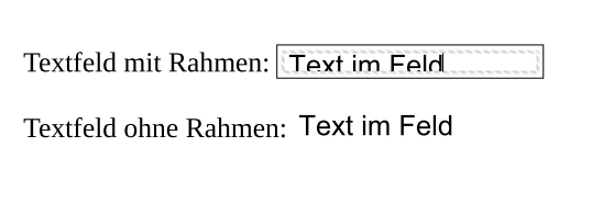

Eine kurze Folgefrage dazu:
Wenn ich ein PDF-Textfeld mit und eines ohne Rahmen in ein Dokument einfüge und dann als PDF exportiere, dann erkennt man, dass das Textfeld mit Rahmen einen inneren Abstand zum Text hat. Das Textfeld ohne Rahmen hat diesen inneren Abstand nicht.
Anders ausgedrückt: Ich würde gerne ein Textfeld mit Rahmen haben, bei dem der darin einzugebene Text sehr dicht an dem Rahmen ist, d.h. ohne oder nur mit sehr geringem Abstand.
Lässt sich dieser "inner margin" irgendwo einstellen?

nikki hat geschrieben:Hallo pateman,
Das sehe ich aber anders.
In Deinem Screenshot sieht mal leider die Problematik nicht, da Du in das Textfeld mit Rand nichts eingetragen hast.
Ich habe das eben in einem frischen Dokument auch nochmal ausprobiert. Der Screenshot stammt aus PDF-XChange Viewer 2.5:
Beide Textfelder haben exakt dieselbe Größe - oben wird der Text aber abgeschnitten, da es eben eine Art von inneren Abstand gibt.

Beitrag von pateman » Do 4. Feb 2016, 15:02
Die vertikale Ausrichtung "mitte" hat keine Auswirkung auf die bisherigen Beispiele - jedenfalls bei mir ändert sich nichts an dem inneren Rand. Und bei Deinem letzten Beispiel würde es mich interessieren, wie dieser blaue Fokusrahmen innerhalb des Feldes MIT dem Rahmen aussieht - also so, wie auf meinem Screenshot. Wenn da der blaue Rahmen direkt am schwarzen Rahmen ist, würde ich echt gerne wissen, woher der Unterschied zwischen Deinem und meinem Beispiel kommt; aber ich nehme an, da gibt es auch ein "inner padding".
Dass ein Rahmen bei gleicher Größe des Textfeldes zulasten der möglichen Schriftgröße geht, dürfte allerdings logisch sein.
Logisch wäre es nur, wenn der Rahmen 1 Pixel/1 Punkt dick, immer innen und wenn das beobachtete "inner padding" 1 Pixel (oder 1 Punkt) groß ist.
Meinst Du ganz allgemein Logisch, bezogen auf alle Systeme, oder im PDF-Standard? Bei Ersterem ist es natürlich nicht logisch, was ist z.B., wenn der Rand außerhalb der Begrenzung gezeichnet wird, und nicht innerhalb. Dieses inner padding ist etwas, was mit Absicht hinzugefügt wird (von Writer, oder vom PDF-Standard, oder wo auch immer der Ursprung liegt), daher eben die ursprüngliche Frage, ob man dies konfigurieren kann. Falls Du Deine Aussage auf die PDF-Spezifikation beziehst - das kann gut sein, die kenne ich so gut wie nicht.
Ich nehme jetzt aber mal als Ergebnis mit, dass man dieses "inner padding" nicht beeinflussen kann im Writer.
