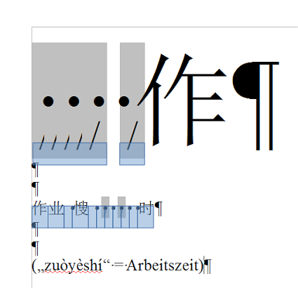

ich bin grade dabei ein paar chinesische Schriftzeichen durch die Gegend zu schubsen und beim kopieren in den Writer habe ich zwischen den Zeichen dieses seltame Symbol grau hinterlegt gefunden:
Hier nochmal isoliert:
Kann mir jemand sagen was das zu bedeuten hat? Ich spreche ein wenig chinesisch, aber soetwas ist mir noch nicht untergekommen, es ist auch kein chinesisches Satzzeichen, zumal man es als PDF exportiert nicht mehr sehen kann. Kopieren kann man es auch nicht wirklich, da andere Programme (z.B. WordPad) es nur als Leerzeichen erkennen. Tatsächlich befindet es sich aber genau zwischen zwei Schriftzeichen (es ist von Anfang an grau hinterlegt gewesen) und nimmt keinen Platz ein, das heißt wenn man es heraus löscht rücken die Zeichen nicht nach.
Ich würde mich sehr über Antworten sehr freuen.

kannst Du mal eine Writer-Datei die nur das "Wort" mit den seltsamen Zeichen enthält hier hochladen.
Evtl kann man herausfinden aus welcher Unicode-Ecke das kommt - aber hat nicht per Screenshot.
(Ich habe vor einiger Zeit z.B. gelernt, daß es Leerzeichen in verschiedenen Breiten gibt, mit denen aber
nicht alle Programme klarkommen.)

Im chinesischen gibt es eigentlich keine Trennregeln, da es keine Leerzeichen oder strikt zusammenstehende Schriftzeichen gibt. Die Stelle im Text, in dem das Zeichen aufgetaucht ist, unterscheidet sich ansonsten auch nicht wirklich vom Rest, es gibt auch keine besondere grammatikalische Regelung im jeweiligen Satz.
Gestern konnte ich das ganze mal mit MS Word ausprobieren, da taucht das Symbol nicht auf. Vielleicht kann Writer das Ding nicht interpretieren, was auch immer es auch machen soll.
Ich hab die Datei in den Anhang getan.
Danke nochmal.
zeichen.odt
(9.02 KiB) 144-mal heruntergeladen

Beitrag von Pit Zyclade » So 14. Feb 2016, 15:31
Da ist noch was merkwürdiges. Lade ich Deine Datei, wird sie in aller Regel unter temp zwischengespeichert und ist nicht bearbeitbar. Also speichere ich sie wie immer auf der Festplatte. ERST JETZT taucht das vermaledeite Zeichen auf, sowohl in der Reihe oberhalb als auch in der Textzeile.
Ich kann mit das Ganze noch nicht erklären. Was war denn in dieser Datei auf der ersten Zeile (die Platz beansprucht, also eine Zeichengröße größer als im Text) gewesen?

ich hab's gefunden: Es handelt sich um ein so genanntes "Leerzeichen ohne Breite" (auch "Optionaler Umbruch ohne Breite"). An der konkreten Stellen sind dann gleich mehrere solcher Zeichen "verbaut" worden.
siehe auch:
https://help.libreoffice.org/Common/Formatting_Mark/de
http://www.ooowiki.de/LeerZeichen.html

Gizmo hat geschrieben:Im chinesischen gibt es eigentlich keine Trennregeln, da es keine Leerzeichen oder strikt zusammenstehende Schriftzeichen gibt.
Chinesische Leerzeichen.png (26.83 KiB) 3812 mal betrachtet
Ich habe keine Ahnung vom Chinesischen. Deshalb habe ich einfach ausprobiert. Die Schlussfolgerungen daraus musst du aber selbst ziehen.
Das Zeichen entspricht einem halben Leereichen. Um es zu markieren, musst du bei gedrückter Umschalttaste zweimal Pfeil nach rechts drücken.
Auch die chinesischen Zeichen können durch eine Leerzeichenschaltung von einander getrennt werden. Das Leerzeichen entspricht einem halben Zeichen.
Wenn das "halbe" Leerzeichen kopiert und nacheinander eingefügt wird, überdeckt es sich zur Hälfte. Nur bei zwischengeschalteten Leerzeichen ist es ganz zu sehen.
