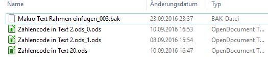

Beitrag von craig » Sa 24. Sep 2016, 15:59
Hallo Nikki,
Dein BIld zeigt genau die Einstellungen, welche ich auch eingestellt habe.
Mit Ausnahme Speicherung alle 5 Minuten.
Dies seit ich mit AOO und LO arbeite.
Der AOO backup-Ordner ist bei mir komplett leer.
Der LO Ordner siehe BIld.
LO Backup.JPG (22.64 KiB) 5452 mal betrachtet
Habe aber wesentlich mehr Dateien bearbeitet und gespeichert als dort zu sehen sind.
Ich habe nichts gelöscht!
Ich habe auch kein Tool CCleaner oder ähnliches Programm gestartet.
Mein Virenscanner hat ein Tool zu Festplattenbereinigung/-Optimierung , dass automatisch startet.
Habe es gerade manuell laufen lassen, um zu sehen, ob der Backup-Ordner von LO auch bereinigt wird. Fehlanzeige!
Die im BIld gezeigten Dateien bleiben unangetastet.
Auch die Ansicht im Explorer für Ordneroptionen habe ich dahingehend überprüft, ob
dies das Anzeigen aller vorhandenen Dateien verhindert.
Es sind nur die Dateien wie im Bild zusehen vorhanden!
Als nächstest habe ich mit dem Tool Everything meine Platte nach *.bak untersucht. Auch ergebnislos in Bezug auf LO Backup's.
https://www.voidtools.com/
Dann habe ich mir noch den SHadow-Explorer heruntergeladen. Dieser fand zwar einige wenige LO-Dateien in der Schattenkopie.
Allerdings nicht die Menge an Dateien, welche ich in der Zwischenzeit(September) bearbeitet habe.
http://www.shadowexplorer.com/downloads.html
Jetzt frage ich mich, wenn bei Dir alles funktioniert, wo sind die Backup's geblieben?

craig
Beiträge: 1137
Re: backup Dateien behalten
Beitrag von craig » Sa 24. Sep 2016, 23:55
@swolf,
ich habe in diesem Monat mehr als 50 Dateien bearbeitet, eher eine ganze Ecke mehr.
Demnach müsste genauso viel Backups vorhanden sein. Die Dateien werden
mittels untenstehendem Makro gespeichert, als auch unter deren letzendlichen Namen
in dem dazugehörigen Ordner.
So habe ich vor allem bei größeren Arbeiten mehrfache Kopien der Dateien,
allerdings praktisch keine BAK's die LO angelegt hätte: siehe BIld weiter oben.
Das Makro speichert nur einmal unter eindeutigem Namen, der nächste Name lautet anders,
da sich inzwischen die Uhrzeit geändert hat.
Aber ich sichere ja noch zusätzlich manuell, aber dann immer unter dem letzendlichen Namen der Datei.
Also mehrfach Speicherung und trotzdem keine LO-Backups :!:

craig
Beiträge: 1137
Beitrag von craig » Mi 28. Sep 2016, 20:41
Hallo Nikki,
vielen Dank für Deine Bemühungen.
In der Zwischenzeit, habe ich bei mir einen Plattenputz vorgenommen
und inklusive Betriebssystem alles neu installiert.
Jetzt werden auch die OO- und LO-Backup-Dateien angelegt.
