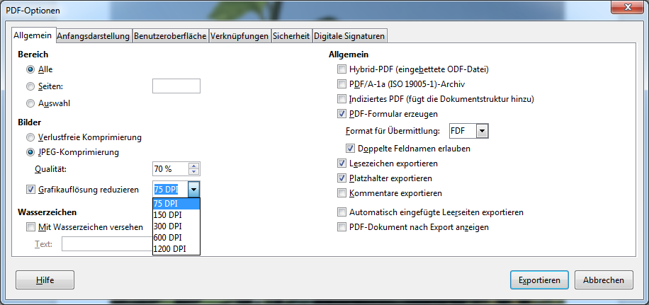

ich frage mich, wie du die 125 und 100 dpi eingestellt hast, bei mir mit LO 5.2.4 stehen diese Werte zumindest unter Windows nicht zur Auswahl und lassen sich auch nicht eintippen. Mit den voreingestellten Werten klappt es problemlos, siehe Anlagen.
Edit: Das Original .jpg hat 1,6 Mb

Re: Probleme mit dem internen PDF Export bei Version 5.2.x
Du kannst sowohl bei Qualität als auch bei DPI einen freien Wert eintippen!
(Windows 10 64 Bit, LO 5.2.4)
Der Export klappt bei mir z.B. mit 75/125 aber mit 80/125 geht es z.B. nicht!
(bei 5.1.x geht es natürlich ohne Probleme)

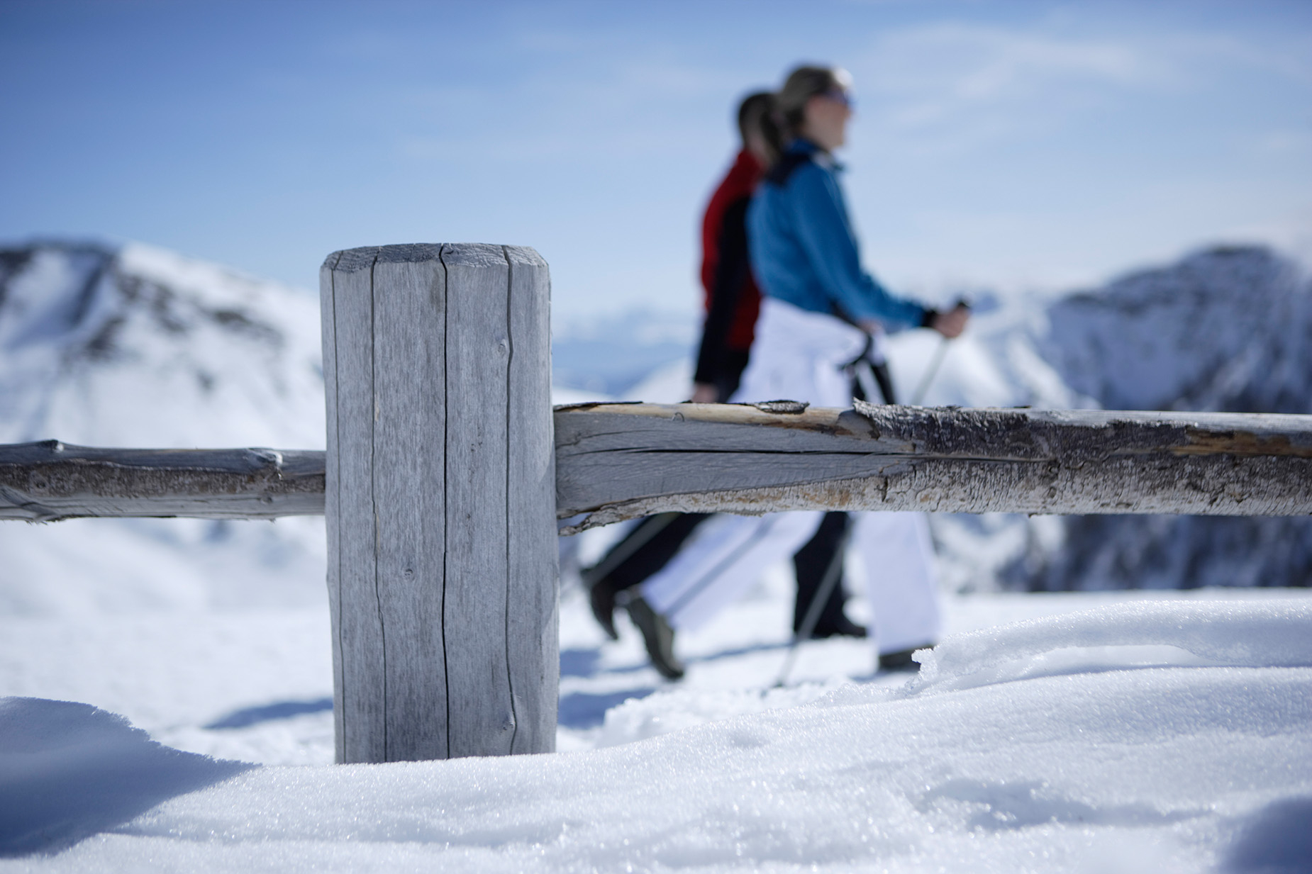

ja, kann ich komplett nachvollziehen.
Die Kombination 80/125 funktioniert mit diesem Bild nicht.
Wenn ich das Bild in Gimp lade und mit einer Qualität von 100% exportiere, dann wird es größer und der .pdf-Export aus LO5.2.4 funktioniert komischerweise.
Bild und .pdf anbei.
HeritzP, welche LO Version, Betriebssystem?
- LO_524_80_125_100%GimpQualität.pdf
- (53.55 KiB) 223-mal heruntergeladen
- pic2.jpg (814.17 KiB) 5929 mal betrachtet
