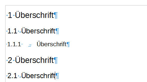

Beitrag von martinvie » Do 16. Feb 2017, 20:36
wenn ich Überschriften als Gliederung formatiere, steht vor jeder Gliederungsüberschrift ein Leerzeichen (siehe Screenshot). Wie kann ich das loswerden?
Vielen Dank!
Martin

Beitrag von martinvie » Fr 17. Feb 2017, 10:37
Uff, danke!
Ich habe unter "Format" gesucht. Dass man das Format "Gliederung" unter "Format" festlegt, aber die Gliederung dann unter "Extras" formatieren muss, darauf bin ich nicht gekommen. Warum geht das nicht in Einem?

Re: Leerzeichen vor der ersten Zahl einer Gliederung
Beitrag von Rocko » Fr 17. Feb 2017, 12:26
martinvie hat geschrieben:Dass man das Format "Gliederung" unter "Format" festlegt, aber die Gliederung dann unter "Extras" formatieren muss, darauf bin ich nicht gekommen. Warum geht das nicht in Einem?
Warum-Fragen sind nicht immer einfach zu beantworten. Wahrscheinlich kannst du deshalb auch mit folgender lapidaren Feststellung nicht viel anfangen:
Wenn Textpassagen als Listen gegliedert werden sollen, kann diese Formatierung in den Absätzen unter Hinzunahme von Listenvorlagen festgelegt werden. Insoweit gehören die Listen zur Formatierung des Textes. Im Text selbst kann es deshalb mehrere von einander unabhängige Listen oder auch in Abschnitte gegliederte Listen geben. Die Einstellungen für die Listennummerierung/-aufzählung erfolgt allerdings in den Listenvorlagen.
Die Kapitelnummerierung dagegen gliedert das gesamte Textdokument und ist deshalb nur einmal anwendbar. Diese Gliederungseinstellung ist an sich noch keine Formatierung und ist deshalb auch nicht unter dem Menüpunkt "Format" zu finden, sondern gehört zu den "Extras". Die Formatierung findet erst durch die Einstellungen in den zugeordneten Absatzvorlagen statt. Programmseits sind dafür die Absatzvorlagen für die Überschriften vorgesehen und voreingestellt. Daher können diese Absatzvorlagen nicht mit Listenvorlagen gekoppelt werden, solange der Bezug zur Kapitelgliederung dort noch eingetragen ist.
Wenn dir das als Erklärung nicht reicht, findest du unter folgenden Links eine Fortsetzung:
http://de.openoffice.info/viewtopic.php ... 04#p248271
http://de.openoffice.info/viewtopic.php ... 16#p245616
