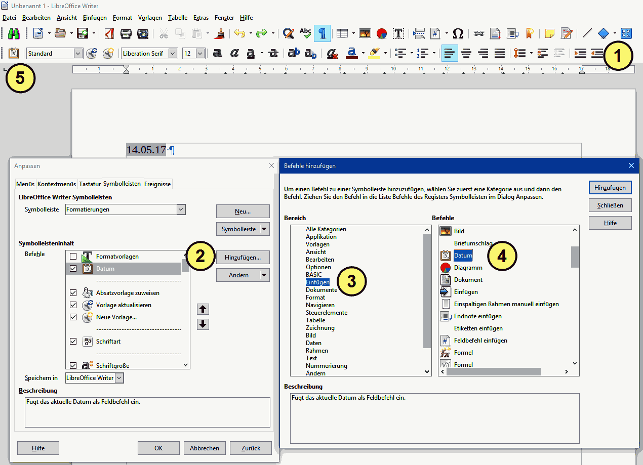

wolfsem hat geschrieben:Stelle fest sind mehrere Klicks notwendig und ist dann dunkel markiert.
wie geht dies schneller.
die dunkle Markierung ist ein Feature. Mit Doppelklick drauf kannst du die Ausgabe des Feldbefehls ändern (z.B. Datum fix zu Datum variabel und umgekehrt...). Die graue Hinterlegung ist abwählbar (ich empfehle das aber nicht):
Menü Extras > Optionen > LibreOffice > Anwendungsfarben > Textdokument::Feldhinterlegungen
Um das Datum mit nur einem Klick einzufügen, wäre es möglich, diesen Feldbefehl z.B. in der Formatleiste zu verankern. Anleitung siehe beigefügtes Bild.
  • Formatleiste rechte Maustaste > Symbolleiste anpassen
  • ... Hinzufügen > Befehle hinzufügen :: Bereich Einfügen > Datum
  • ... okay
wolfsem hat geschrieben:Writer, neueste Version
Das ist eine ungenaue Angabe, da verschiedene "neueste Versionen" angeboten werden, "stable" und "fresh". Ich erstellte den Screenshot unter Windows 10-64 pro, LibreOffice 5.2.5.1-64.

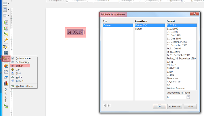

Beiträge: 1336
Re: Datum autom. in einem Brief eschnell einsetzen
Beitrag von Rocko » So 14. Mai 2017, 10:47
wolfsem hat geschrieben:wie geht dies schneller.
Miesepeter ist ausführlicher. Mein Beitrag soll aber der Ergänzung dienen mit Schwerpunkt "Schneller".
Ich habe die "Einfügen"-Symbolleiste dauerhaft links angedockt.
  • Symbol "Feldbefehl einfügen" anklicken und damit Auflistung öffnen.
  • Mit Klick auf "Datum" den Feldbefehl an der Cursorposition einfügen
  • Mit einem Doppelklick auf das Datum (Feldbefehl) das Bearbeitungsfenster öffnen und Datumsformat auswählen.
Datum einfügen.png (87.69 KiB) 1959 mal betrachtet
