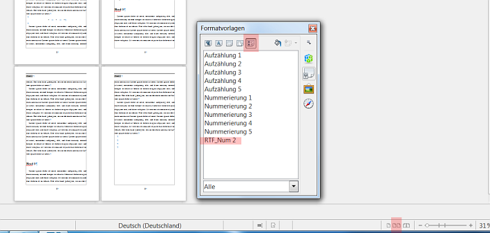

Pit Zyclade hat geschrieben:Nö, bei meinen Versuchen mit Deiner Datei funktioniert alles regelrecht.
Das habe ich auch festgestellt, allerdings mit der Einschränkung fast!
Bei der verkleinerten Zoomanzeige bleibt es bei der zweispaltigen Anzeige. Klicke mal auf das Anzeigesymbol in der Statusleiste!
Außerdem ist dein Dokument keine reinrassige ODT-Datei. Bei den Nummerierungsvorlagen taucht eine Vorlage auf, die eindeutig auf eine Konvertierung in ein Fremdformat hinweist.
Im übrigen habe ich den Eindruck, dass du mit dem hierarchischen Aufbau der Absatzvorlagen noch auf dem Kriegsfuß stehst. Eigene Vorlagen sind ja recht und gut. Aber sie sollten hierarchisch sinnvoll angelegt sein. Mit der Standard-Absatzvorlage wird auf die Schrifteinstellungen in den Optionen zugegriffen. Du aber hast eine Benutzervorlage quasi zur Standardvorlage gemacht, die diese Eigenschaft nicht besitzt. Ob darin die Wurzel (deines) Übels stecken könnte, habe ich allerdings nicht untersucht.

Damit hast Du die Behauptung einer "reinen" odt-datei wiederlegt, aber er hatte die "falsche" Numerierungsvorlage nicht benutzt in diesem Beispieltext, ja? Muß ein Relikt sein.
