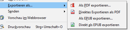

ich verstehe Deine Verrenkungen nicht, der Export nach EPUP ist doch Bestandteil von LO 6.x.x.
2018-02-13 12_26_24-EPUP - LibreOffice Writer.gif (5.46 KiB) 4310 mal betrachtet

Aber in nikkis Screenshot sehe ich einen Menüpunkt "Exportieren als >" und daneben die Auswahl.
Dazu hätte ich 2 Fragen:
1. ich habe nur einen Menüpunkt "Exportieren" und kann dann erst im Speichern unter-Dialog festlegen, ob html oder epub (oder auch ein anderes Format) gespeichert werden soll. Wie bekomme ich den "Exportieren als >" Menüpunkt? (Über Anpassen habe ich da nix gefunden ...
2. welches ist in nikkis Screenshot der Unterschied zwischen "als xxx exportieren" und "Direktes Exportieren als xxx"?
Nachdem mir bekannt war, dass bei neuen Programmzweigen (neue Features) die Menüs nicht immer sauber konvertiert werden, habe ich das Benutzerprofil umbenannt und damit ein neuer Benutzerprofil erzwungen. Das neue Benutzerprofil (Konfiguration) musste ich dann eben neu aufbauen.
Wie in bisherigen Versionen ist Als PDF exportieren mit Optionen und Direktes Exportieren als PDF ohne Optionen.
