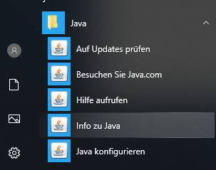

Hallo Nicki,
ich bin natürlich unbedarft.
Wäre das nicht so, gebrauchte ich nicht Eure Hilfe.
Ich habe mir aber wirklich alle Mühe gegeben dein Bild zu finden.
Wo ist es?
Ich lade las JPG hoch, was ich gefunden habe.
Eine Version habe ich unter Java develop gefunden.
JavaSetup8u191.exe. Dort taucht wenigstens die 191 auf.
Der Name hat nichts mit dem von dir genannten zu tun, oder doch?
Albert
Java Fehler Meldung LO Programm Files
albert1534
- Beiträge: 202
- Registriert: Di 1. Mär 2016, 09:58
Re: Java Fehler Meldung LO Programm Files
- Java_No_Link.jpg (63.95 KiB) 2305 mal betrachtet
- Java_Menüjpg.jpg (8.78 KiB) 2305 mal betrachtet
- Java_Kontroll_Panel_Ergänzt.jpg (47.3 KiB) 2305 mal betrachtet
