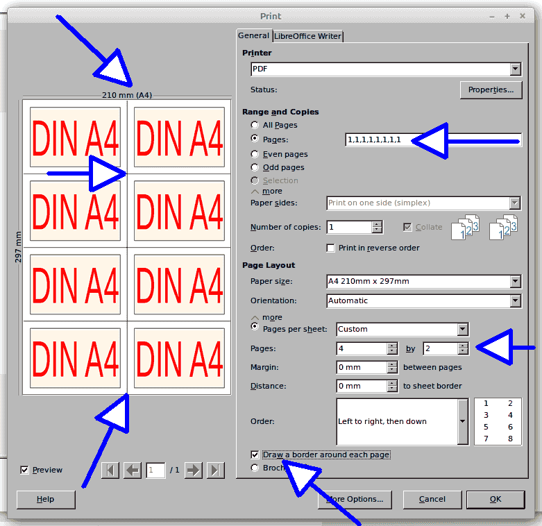

Es gibt verschiedene Möglichkeiten. Ich würde wahrscheinlich in Draw versuchen, das Projekt zu verwirklichen. Siehe Beispieldatei anbei. Es ginge sicherlich auch mit dem Writer.
A7aufA4MitSeitenrand.odg
(9.28 KiB) 276-mal heruntergeladen
am Besten auf jeder Seite nach "neue Seite" auch vorhanden sein.
Du kannst in Draw ganz einfach Folie doppeln (Menü Folie), dann werden alle Elemente einer Seite kopiert.
Ich habe schon überlegt, mit einer Tabelle oder mit Spalten zu arbeiten, funktioniert aber nicht wie gewünscht.
Das sollte schon auch möglich sein. Eine Beispieldatei mit deinen Versuchen wäre hier natürlich der Renner! ;-)
Quick and dirty: Neben einer echten Aufteilung der Seite gibt es auch die Möglichkeit, eine einzelne Seite (Writer oder Draw) mehrfach auf eine A4-Seite auszudrucken (hier möglicherweise 8-mal), um einen ähnlichen Effekt zu erzielen. Das könnte für die meisten Anwendungsfälle reichen...
