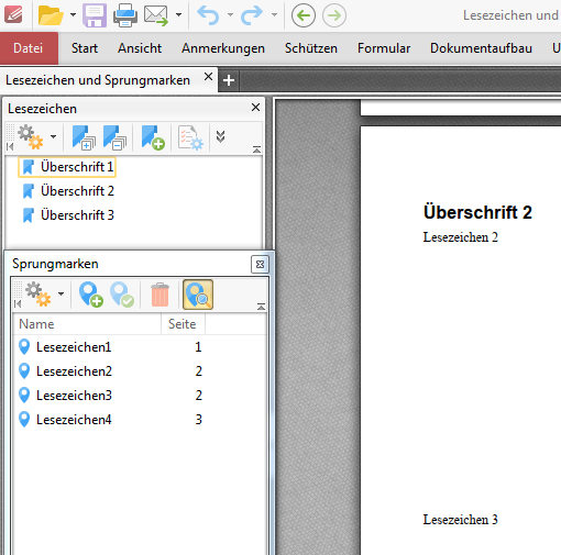

Wie jeder nun weiß, werden nur Überschriften als PDF-Lesezeichen exportiert.
Im PDF erhält man somit z.B. das Inhalts-Verzeichnis schön angezeigt.
Allerdings werden LibreOffice "Lesezeichen" anscheinend schon auch exportiert, aber als Sprungmarken.
Im PDF-XChange Editor erscheinen sie unter "Sprungmarken".
Man könnte aber auch z.B. mit Kommentaren anstelle von Lesezeichen arbeiten.
Es hängt am Ende ja auch immer davon ab, welcher PDF-Reader verwendet wird und ob und was dieser anzeigen kann.
Freischreiber
Beiträge: 880
Re: Lesezeichen, auch in PDF
Beitrag von Freischreiber » So 15. Dez 2019, 10:13
Oha, tatsächlich! Das ist zwar unlogisch, aber immerhin, man kann sie benutzen.
Danke für den Tip!
PS: Das funktioniert zwar mit LO 5.2, aber nicht mehr mit LO 6.3, jedenfalls nicht mit meiner derzeit benutzten 6.3.2.2 Portable. :(
