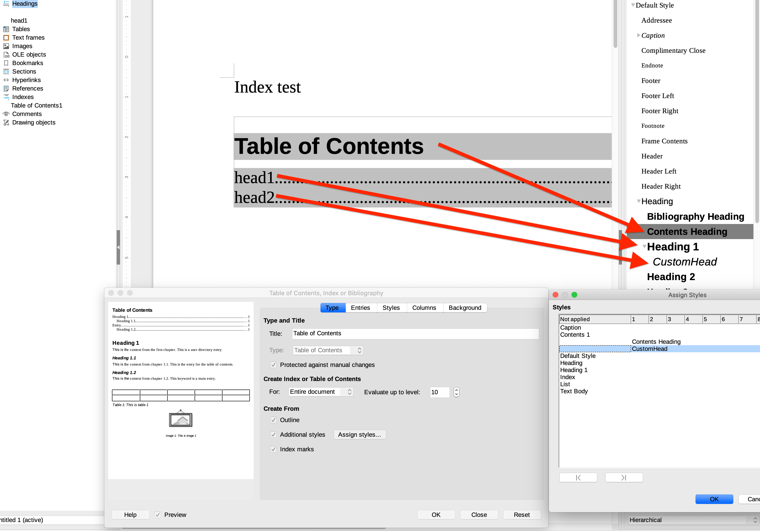

Problem 1:
PDF-Export übernimmt nicht alle Einträge des Inhaltsverzeichnis als Lesezeichen (unabhängig vom PDF Reader Programm). -> Siehe Abb. 1: Links im Reader als Lesezeichen nur head1. Rechts im Inhaltsverzeichnis gibt es aber noch head2. head2 verwendet keinen Standard-Übeschrifte-Style, wurde aber unter als weiterer Style der 1. Ebene in den Eigenschaften des Inhaltsverzeichnis hinzugefügt und auch als Hyperlink erkannt.
Problem 2:
Nicht-Überschriften-Style wie der der Inhaltsverzeichnis-Überschrift werden nicht im Inhaltsverzeichnis als Punkt übernommen (Es soll ein Nicht-Überschriften-Style bleiben!). Auch dieser Style wurde als weiterer Style der 1. Ebene in den Eigenschaften des Inhaltsverzeichnis hinzugefügt.
Ich hoffe das war einigermaßen verständlich. Zum besseren Verständnis, noch diese Bilder und im Anhang das PDF und die ODF Datei:
Abb. 1: Einstellung in LO
So sehen die Einstellungen in LibreOffice aus - hier fehlt mir schon mal, dass im Table of Contents als erster Punkt Table of Contents angezeigt wird.
Abb. 2 zeigt, wie dass dann im Reader aussieht:

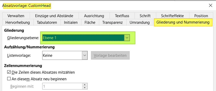

Ohne der Absatzvorlage CustomHead die entsprechende Gliederungsebene zugeordnet zu haben, funktioniert das auch nicht.
Bild-4 2020-10-17 07 51 24.png (59.92 KiB) 2534 mal betrachtet

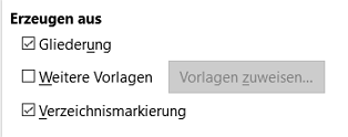

wurde (...) als weiterer Style der 1. Ebene in den Eigenschaften des Inhaltsverzeichnis hinzugefügt und auch als Hyperlink erkannt.
Erzeugen aus: ◻Weitere Vorlagen — kannst Du vergessen, wenn die oben genannte Einstellung erfolgt ist.
Bild-5 2020-10-17 08 41 55.png (10.24 KiB) 2534 mal betrachtet
