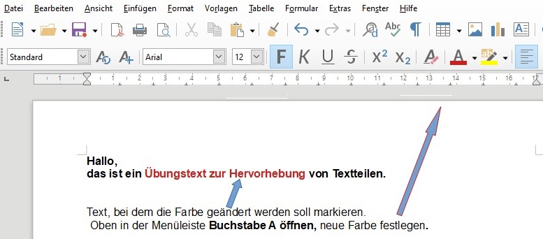

siehe Grafik.
MfG Günter
siehe Grafik.
MfG Günter

Lieber Günter,
danke, aber da bist du auf dem falschen Dampfer; das Problem mit dem Auswechseln der Schriftfarbe hatte ich bereits vor einiger Zeit hier aufgeworfen. Hier geht es aber um die farbliche Hervorhebung eines Wortes, einer Phrase usw., also um das, was man auf Papier mit einem Marker macht.
Mau

Re: Zeichenhervorhebung: Farbe austauschen
rechts neben dem A für die Schriftfarbe kann man die Hervorhebungsfarbe einstellen.
Einfacher geht's nicht.
MfG Günter
MfG Günter
Win.11 (x64)/ MS Office 2021 / LO 24.8.3.2 (x64)
