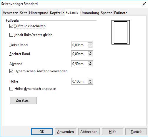

Re: Fußnote Seitenzahl links, rechts
Leider keine Entsprechung gefunden.
Albert
Hallo Albert
Aber du bist doch genau an der richtigen Stelle!
Dass das Kästchen bei "Inhalt links/rechts gleich" nicht angeklickt werden darf, habe ich vergessen zu erwähnen. Aber ich denke, dass ist eigentlich logisch.
Und was fehlt dir jetzt noch? Bist du mit der Zuweisung von Absatzformaten vertraut?
Bleib tapfer
Hazel
Bleib tapfer
Hazel

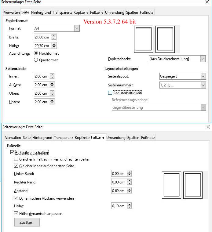

albert1534
- Beiträge: 202
- Registriert: Di 1. Mär 2016, 09:58
Das Themea ist immer noch nicht beendet.
Gibt es keine Lösung?
Albert

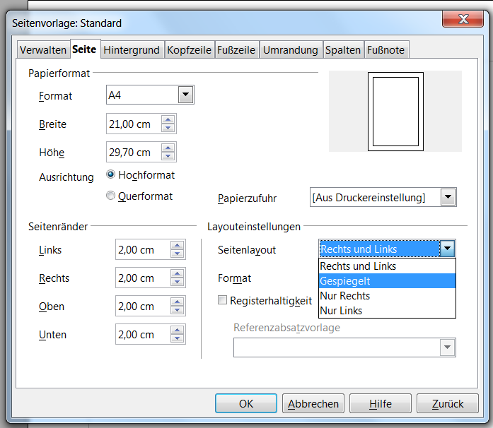

Hallo Albert
Bitte schaue nochmal auf Rockos Beitrag.
In der Menüleiste: Format | Seite... | Seite | Seitenlayout: Rechts und Links
bringt dich weiter.
Bleib tapfer
Hazel
bringt dich weiter.
Bleib tapfer
Hazel

@albert
Dein letzter Screenshot bezieht sich auf "Erste Seite" (Seitenformatvorlage), der Rockos auf "Standard". Die "Erste Seite" wechselt, wenn sonst nicht geändert, automatisch auf "Standard" beim Seitenwechsel... Die Unterschiede sind dir bewusst?
