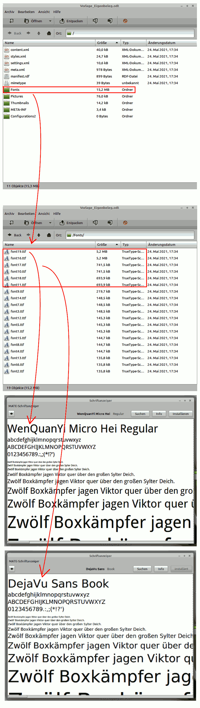

Deine Datei ist vermurkst - siehe Screenshot. Einige Fonts sind doppelt vorhanden und übergroß aufgeblasen. Lege die Datei neu an.

Aber womit untersuchst du das? Auf deinen Screenshots sehe ich, dass da sehr viele Fonts enthalten sind, die im Dokumant nicht vorkommen.

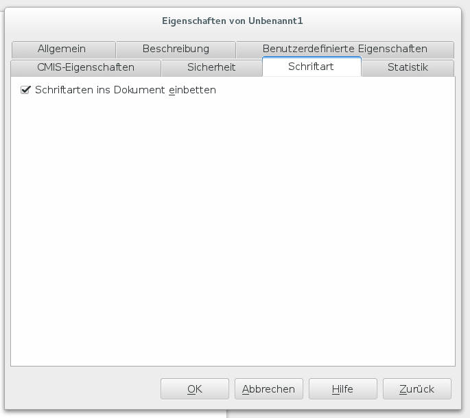

Nachdem alle Bemühungen erfolglos waren, habe ich jetzt eine leere Datei angelegt und sofort gespeichert. Sie hat 4,6MB!
Re: Ein Dokument hat eine unerwartet goße Dateigröße
vgl. dieseen Thread viewtopic.php?t=12393
Offensichtlich ist die Option eingeschaltet, dass die Schriftarten im Dokument eingebettet werden. Das lässt sich per ->Datei->Eigenschaften->Schirftarten ausschalten.
Vielleicht ist es in deiner Standardvorlage eingeschaltet, sodass es sich auf jedes neue Dokument auswirkt.

Das kannst du auch selber (und hast es ja auch gemacht...). Du öffnest die .odt-Datei mit einem Packprogramm (eventuell vorher umbenennen nach .zip): Die Struktur erscheint. ODT-Dateien sind prinzipiell komprimierte Dateien mit einem Aufbau wie oben auf dem Screenshot.

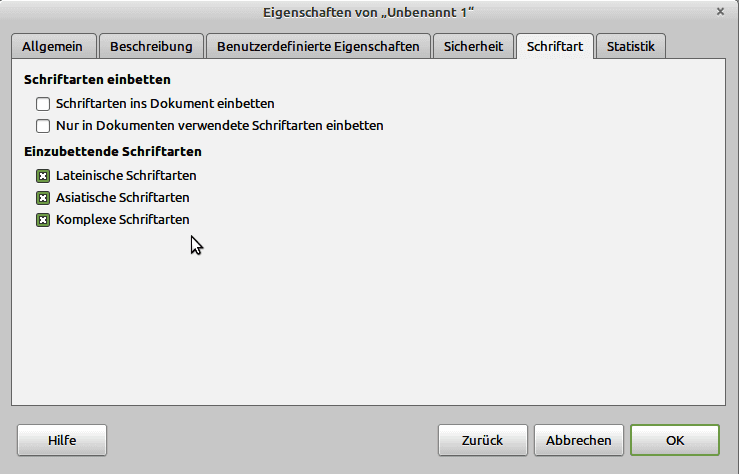

Das sehe ich auch so.mikele hat geschrieben:Offensichtlich ist die Option eingeschaltet, dass die Schriftarten im Dokument eingebettet werden.
Interessanterweise sind bei der Vorgabe hier im Screenshot ein paar Optionen angekreuzt. Ich würde alles abwählen und wenn, dann lediglich [x] Nur in Dokumenten vewendete Schriftarten einbetten verwenden. Und möglichst auch die etwas veralteten (und daher weit verbreiteten) Fonts Arial und Times New Roman einbauen, wenn es um die Weitergabe von Dokumenten geht...

Die Schriftarten, die verwendet werden, müssen ja eingebettet werden. Sonst kann das Dokument ja nur bei mir richtig angezeigt und verwendet werden. Aber ich verwende im Dokument nur 2 Schriftarten Roboto und Comic Jens. Alles andere soll natürlich nicht eingebettet werden. Bei mir sieht das Eigenschaftenfenster leider ganz anders aus. Da kann ich nicht auswählen, was eingebettet werden soll.
Wie ich ja schon geschrieben habe, ist die Datei klein, wenn keine Schriftarten eingebettet sind. Aber dann ist sie auch nicht brauchbar.

Das von mir veröffentlichte Bild entspricht den Versionen 6.4.7.2 und 7.1.3.2. Offensichtlich arbeitest du mit einer älteren Version (bitte bekanntgeben - auch das Betriebssystem).
An deiner Stelle würde ich zunächst eine portable aktuelle LO-Version testen, ob sich hier eine Verbesserung ergibt.
Sich an einer alten Version abzuarbeiten ist m.E. verschwendete Zeit... - Ciao
