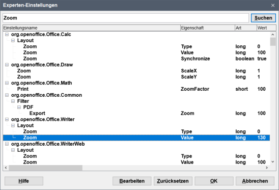

Menü Extras → Optionen
LibreOffice → Erweitert
Button "Experteneinstellungen"
Lass nach dem Begriff Zoom suchen, nun ändere unter Writer die Value-Eigenschaft (Doppelklick auf die markierte Zeile)
Starte Office und ggf. den Schnellstarter neu.
Experteneinstellung Zoom.png (53.13 KiB) 4953 mal betrachtet

Die Experteneinstellungen sind nun mal die Grundeinstellungen für neue Dokumente.
Ja, der Zoom wird in der Datei gespeichert und dies ist auch von den Anwendern/ den Einzelanwendern) so gewollt.
