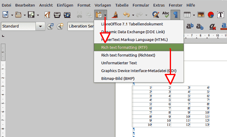

Ich würde die Tabelle nicht als OLE-Objekt bzw. als Calc-Tabelle einfügen, sondern andere Arten des Einfügens wählen. Die Tabelle ließe sich dann aber nicht mehr mit Calc bearbeiten (Ausnahme: DDE - separate verknüpfte Calc-Datei).
Also: (Menü Bearbeiten|Inhalte Einfügen oder Pfeil neben Einfügen-Icon) HTML/RTF-Format einfügen. Dann Tabelle nachformatieren, falls erforderlich.
Für den speziellen Fall einer DDE-Verknüpfung hier folgende Anleitung/Erklärung: http://www.ooowiki.de/DDE.html
Die von dir gewählte ursprüngliche Einfügemethode erfordert einige Erfahrung ist nicht immer problemlos im Handling und Layout (das stellst du ja selbst gerade fest - ;-) ). - Viel Erfolg!
Falls du eine Calc-Tabelle (z.B. wegen nachträglicher Bearbeitung) unbedingt einfügen möchtest, so verankere sie zunächst als Zeichen, damit sie im Layout fest platziert ist. Die Tabelle verhält sich hier im Layout wie ein Graphikobjekt. Weiteres kann Fingerspitzengefühl sein...
