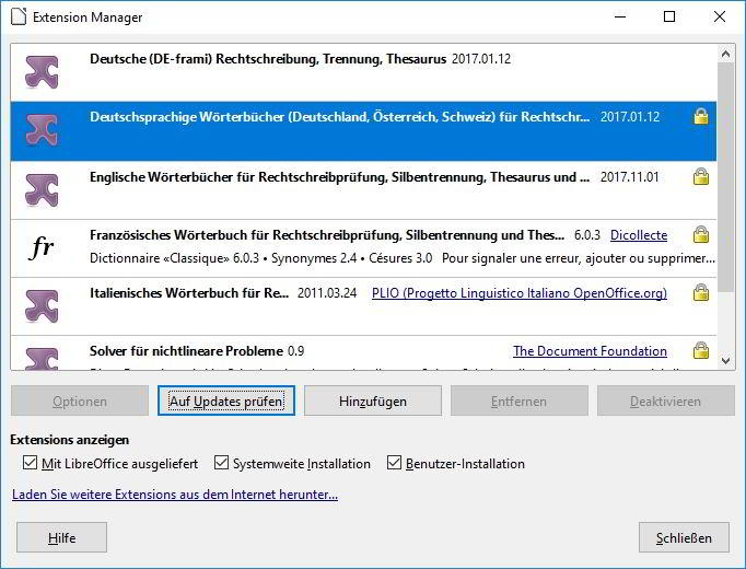

Im Extensions-Manager wird neben dem nicht funktionierenden Standard-Wörterbuch ein geschlossenes Vorhängeschloss angezeigt, welches sich nicht öffnen oder verändern lässt. Die gestern zusätzlich installierte Wörterbuch-Datei zeigt dieses Symbol nicht und funktioniert.

Im Anhang ist mal ein Screenshot des beschriebenen Verhaltens.
- Extensions-Manager.jpg (54.99 KiB) 6182 mal betrachtet

wenn das Schloss angezeigt wird, kann die Extension nur mit Administrationsrechten geändert werden.
Auszug von LibreOffice Hilfe
Gruß HeritzPUmfang der Extension
Mit Root- bzw. Administrator-Rechten sehen Sie einen Dialog, in dem Sie Extension "Für alle Benutzer" oder "Nur für mich" installieren können. Benutzer mit normalen Rechten können Extensions nur für die eigene Verwendung installieren, entfernen oder anpassen.
1. Sie können mit Root- bzw. Administrator-Rechten eine Extension als gemeinsam genutzte Extension installieren, die für alle Benutzer verfügbar ist. Nach Auswahl einer Extension öffnet sich ein Dialog und fragt, ob diese für den aktuellen oder für alle Benutzer installiert werden soll.
2. Ein Benutzer ohne Root-Rechte kann eine Extension nur für die eigene Verwendung installieren. Dann handelt es sich um eine Benutzer-Extension.
