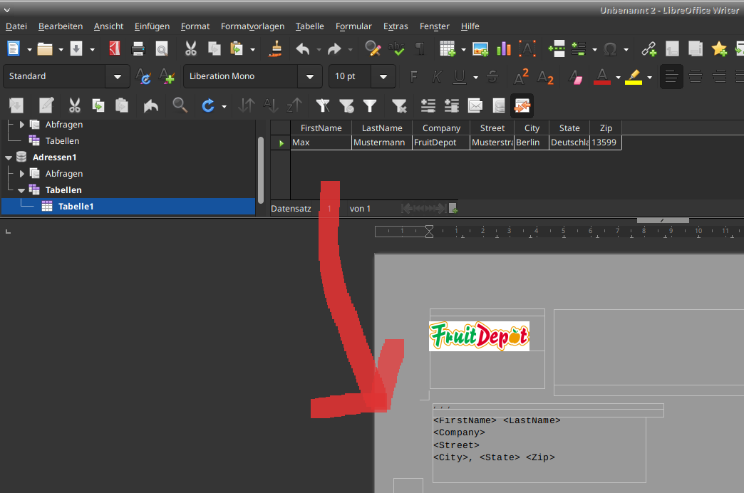

Also ich habe eine Adressbuchquelle angegeben und eine Briefvorlage offen. Siehe Bild. ...

Also es hatte mit der Test-CSV-Datei zutun, das es überhaupt nicht ging.
Jetzt habe ich ein Tabellendokument als Quelle. Siehe Bild. Aber wo ist der Knopf, der die Daten ins Dokument bringt? Der müsste doch nicht zu übersehen sein. Daher glaube ich das die Vorlage nicht ist wie sie sein muss, um die Daten entgegen nehmen zu können!? Haben die nicht eine eigene Hintergrundfarbe, wenn es richtig eingestellt ist? Vielleicht auch nicht. Jedenfalls ist es doch nah drann.

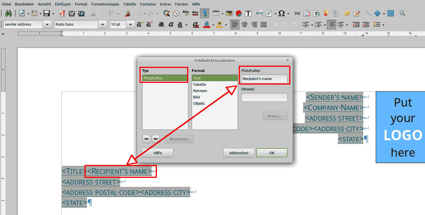

die Feldbefehle in deinem Screenshot/Vorlage Fruit Depot sind für einen Serienbrief nicht (oder nur bedingt) geeignet, da sie lediglich Platzhalter sind (einfach Doppelklick drauf):
Was du benötigst, sind Seriendruck-Feldbefehle, siehe Bild aus:
https://web.archive.org/web/20200223125 ... Brief.html
https://web.archive.org/web/20200223125910/http://www.ooowiki.de/SerienBrief.html hat geschrieben:Ein SerienbriefFeld, d.h. ein Feld, in dem später der jeweilige Inhalt des Datenfeldes eingefügt werden soll, fügen Sie nun in Ihren Brief ganz einfach durch DragAndDrop ein: Klicken Sie mit der Maus auf den Spaltenkopf (Name des Datenfelds), halten Sie die Maustaste gedrückt, bewegen Sie den Mauszeiger an die Stelle, an der das Serienbrieffeld eingefügt werden soll, und lassen Sie die Maustaste wieder los. Die Anzeige des Mauszeigers wechselt dabei zu kopieren und an der Einfügestelle erscheint eine dünne graue Einfügemarke. Wiederholen Sie diesen Vorgang für alle Datenfelder, die Sie in Ihrem Serienbrief nutzen wollen, bzw. an allen Orten, an denen Sie ein SerienbriefFeld im TextDokument benötigen (d.h. Sie können ein Datenfeld in einem Dokument auch mehrmals verwenden). Auch das Einfügen von Serienbrieffeldern aus mehreren Datenbanken bzw. Datentabellen ist möglich.
https://web.archive.org/web/20200223125910/http://www.ooowiki.de/SerienBrief.html hat geschrieben:Die SerienbriefFelder werden wie eine Art Platzhalter grau hinterlegt (sofern Ansicht → Markierungen aktiviert ist) und mit dem Namen des Datenfeldes (wie er in der Datenquellen-Ansicht bzw. im Feldbefehl-Dialog erscheint) in spitzen Klammern angezeigt. Ist Ansicht → Feldnamen aktiviert, erscheinen sie mit dem vollständigen Namen der Datenbank und der Datentabelle.
Der Doppelklick auf das Seriendruckfeld sieht dann völlig anders aus wie oben beim Platzhalter. - Ciao
