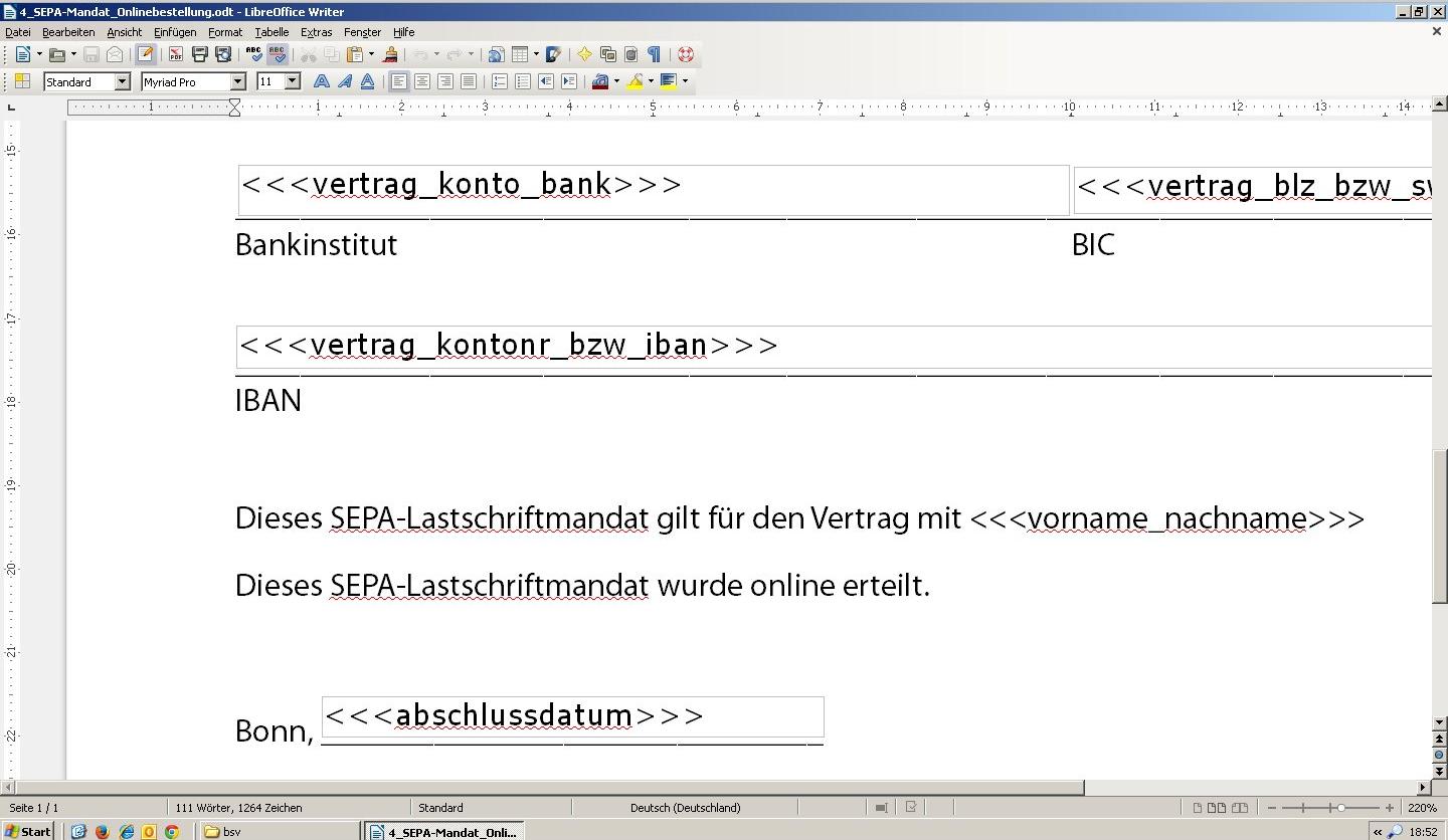

Sorry für die Totengräberei, aber ich glaube, mein Problem ist ähnlicher Natur, und ich habe zumindest einen Anhaltspunkt dafür, wo man suchen könnte - eine Lösung kenne ich aber bisher auch nicht: Es scheint einen entscheidenden Unterschied zu machen, ob man auf WinXP oder auf Win7 unterwegs ist.
Anbei zwei Screenshots des selben Dokuments unmittelbar nach dem Öffnen; einmal WinXPSP3-VM, einmal Win7SP1-VM, beide 32-bit, beide mit LibreOffice 4.2.3, bei beiden ist die verwendete Schriftart (Myriad Pro [OpenType]) installiert. Unter Kubuntu mit der aktuellen LO-Version aus dem PPA sieht es übrigens auch korrekt aus, also wie auf dem WinXP-Screenshot.
Ich vermute ja, dass es irgendwas mit der Schriftart und möglicherweise unterschiedlicher Behandlung selbiger auf Win7 und XP zu tun hat, aber das ist nur ein Schuss ins Blaue; auch anhand der Beobachtung, dass in Dokumenten, die bspw. Arial als Schriftart benutzen, dieses Problem nicht auftritt.
Hat hier jemand weitergehende Erkenntnisse? Auf Wunsch stelle ich das Dokument natürlich gerne auch zum Testen zur Verfügung.
Edith meint übrigens, dass auch ein Ändern der Schriftgröße keine Veränderung des Phänomens bewirkt.
Dokument unter Windows 7
Dokument unter Windows XP
